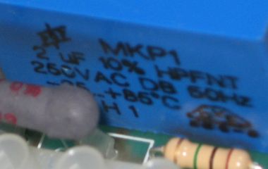

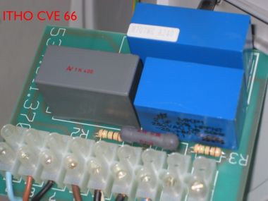

Dank u, zojuist de printplaat eruit gehaald en ben ik benieuwd of de elco's los te verkrijgen zijn. Ik zie helaas maar op twee van de drie het type staan. :(
1,5uF 400V, 2uF 250V beide blauw. Op de laatste staat geen herkenbaar iets op, althans bovenop staat A/ 1K 400 en de kleur is grijs.
Op de printplaat zelf staat de code 534.511.370, unit is CVE 66.
Heeft iemand anders wel eens de condensatoren met succes vervangen.

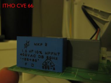

En hier een foto van de elco waar ik mijn twijfels over heb. Want meer kan het naar mijn idee niet zijn.
Pimmernl
De 1.5uF moet je volgens mij wel kunnen vinden op één van onderstaande sites. De 2uF zal lastiger zijn aangezien het geen standaard waarde (e12 reeks) is, 2.2uF of 1.8uf is wel standaard. Weet je zeker dat het geen 2.2uF is? Waarschijnlijk kun je zonder problemen een 2.2uF gebruiken.
3e mogelijk: 1uF 400Volt (is een gok)
Of het probleem daarmee is opgelost, geen idee?

Zo te zien klopt het, echter blijft het een waarde die je niet makkelijk zult vinden.
Je kunt de deze lijkt mij het beste vervangen door een 2.2uF en kijken of die het wel doet.
Of even naar de fabrikant bellen en vragen of je de printplaat los kan kopen / krijgen. Een dergelijk simpel printplaat mag niet veel kosten.

Humm, ik heb nog steeds mijn twijfels, zojuist alles met de multimeter nog eens bekeken. Denk aan de driestandenschakelaar (lijkt goed) en de printplaat zelf. Weet echter niet hoe ik kan zien of het aan de condensatoren ligt.

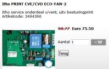

Voor de rest stelt de printplaat inderdaad niet veel voor. 3 weerstanden, de condensatoren en een kroonsteen. Ik heb de printplaat voor zijn opvolger al wel gevonden en die kost € 75,-. Voor het dubbele heb je een complete unit. :lol:

Jawel een vervanging gevonden voor mijn CVE66 inclusief condensatoren, echter is de prijs bijna gelijk aan de energie zuinige CVE eco-fan 2P. Ik zeg nu het wordt een nieuwe :wink:

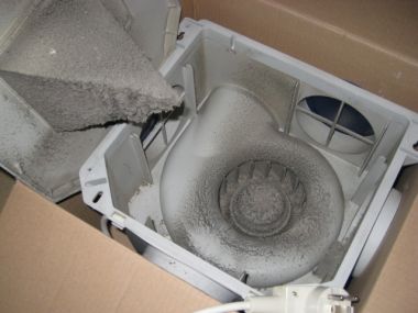

Gefixed, het is een nieuwe geworden. Wat is z'n ding vies zeg :?
