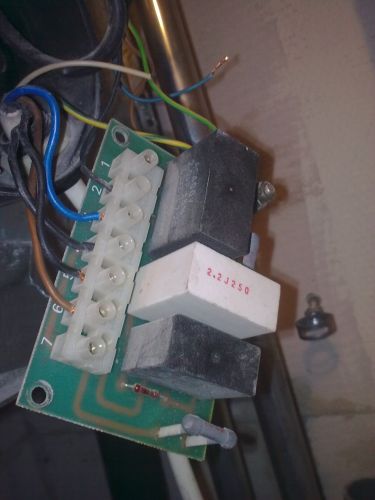

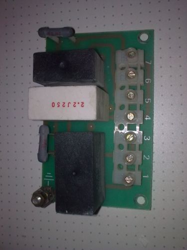

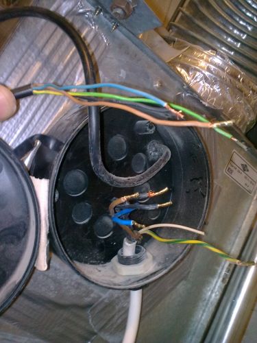

Hier de afbeeldingen zoals ik heb beloofd.
Hoop dat je mij antwoord kan geven hoe ik de bedrading juist kan aansluiten op de printplaat.
De bedrading zoals op de foto aangesloten weet ik nog niet of deze goed zitten.
De losse printplaat.
De bedrading van de periflex stekker op de ventilator unit motorplaat en de bedrading van de motor zelf. Hier zit ook nog een zwarte draad bij welke beetje moeilijk is te zien. Uiteinde zit achter uiteinde van blauwe draad.

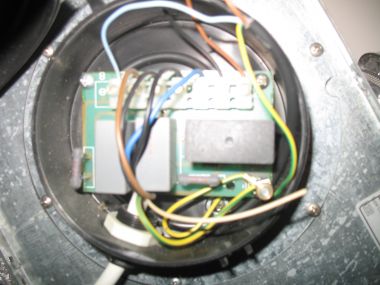

Hierbij een foto hoe het orgineel bij mijn is aangesloten op dit type.
Heb namelijk precies dezelfde, zie foto. Is niet de beste kwaliteit maar je kan het wel zien hoe het is aangesloten.
