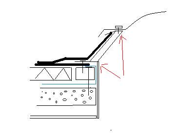

Ik wil graag mijn lichtkoepel isoleren en nu heb ik wel een glasraam gevonden wat je boven op de rand zet.
Deze glasramen kosten echter 360 euro per stuk, vrij prijzig vind ik.
Nu vraag ik mij af als ik een hr++ glas onderin de koepel maak en dan glaslatten eronder schiet of dit kan?
Zou je geen langs krijgen van vocht tussen er glasraam en de koepel zelf?
Weet iemand dit?
Vergelijkbaar met een voorzetraam denk ik. Je kan het beste naar buiten toe (licht) ventileren. Maak het raam zo, dat er schoon te maken is ertussen.

In elk geval gelaagd of draadglas toepassen, gewoon glas is vragen ongelukken. Dit heeft een redelijke invloed op de prijs.
Ik zou het glas dan net onder de opstaande rand plaatsen, dus op het "gladde" gedeelte.

Als de ruit breekt en er staat iemand onder, dan heeft deze persoon zeer waarschijnlijk redelijk zwaar letsel. Hoe groot deze kans is, tja een keer een bezemsteel er tegen en het regent scherven.
Hoe groot is de koepel? 1000 x 1000 mm2? Dan voldoet glas van 4-sp-5 niet op sterkte.

Ik ben zelf niet heel handig maar hoe kan ik zo'n raam uitneembaar monteren dan?
ik dacht dus om er glaslatten aan de onderkant vast te schieten en dan wordt het dus niet uitneembaar.

Ik heb dit bij mijn koepel met lexaan opgelost, welke los ligt op een lat rondom, waar een glasband opgeplakt is. Een keer per jaar eruit halen om schoon te maken

Hoe kun je de plaat eruit halen als je een lat rondom hebt gemaakt? Is lexaan zo flexibel dat je deze kan buigen ofzo.
zou je misschien een foto kunnen maken van je lichtkoepel? alvast bedankt
Je kan de ruit ook in een raam monteren en met scharnieren en een grendel bevestigen. Voor schoonmaken is dat wat handiger dan de ruit eruit tillen. Wel wat meer werk om te maken.
