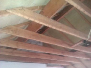

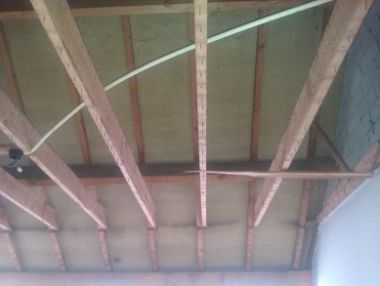

Mijn huis is van 1967 en heeft een schuin dak van asbest dakbeschot met pannen erop. Ik wil de zolder aan de binnenkant gaan isoleren om er een slaapkamer van te maken.
Werkt het isoleren van een asbest dakbeschot dak hetzelfde als een houten dakbeschot?
Ik zit te denken om er glaswol op rol met dampremmende laag voor te gebruiken en het af te timmeren met gipsplaten. Maar hoe bepaal ik welke isolatiewaarde (Rd) het beste is?
Bij mijn weten kan je het net zo doen als bij hout, behalve dan dat je in asbest nooit moet boren en zagen.
Asbest lijkt me dampopener dan hout, dus ik voorzie geen problemen.
(als je een emmer water tegen asbest gooit zie je er ook meteen veel vocht intrekken).
Asbest isoleert veel beter dan hout, alleen bijkomende isolatie is tegenwoordig natuurlijk dringend gewenst.
Isoleren kan je het beste met een zo hoog mogelijke R waarde doen. Dat houdt de meeste warmte tegen.
Edoch wordt de extra besparing naarmate het dikker wordt relatief steeds iets minder
(iedere X centimeter halveert het warmteverlies. Op een gegeven moment is het verschil tussen 1/32ste en 1/64ste en 1/128ste warmteverlies natuurlijk nog maar gering).
Het is gebruikelijk om R 2,5 te isoleren. Dat was tot voor kort een waarde uit het bouwbesluit voor nieuwbouw.
Dat levert een mooie isolatie op, maar als de ruimte er is zou ik zeker nog iets meer nastreven, R=4 ofzo. Meer wordt niet erg rendabel.
Isolatie met R2,5 is algemeen verkrijgbaar. Is ongeveer 10 cm dik.
Je mag 2 lagen doen, mits ze tegen elkaar aanzitten en er maar 1 een dampremmende laag zit. Die moet altijd aan de warme kant (binnenkant)

Het idee wat we nu hebben is om onder de dwarsbalken dampremmende folie vast te zetten en dan daar tegenaan het af te werken met gisplaten. Daar bovenop kunnen we dan glaswol leggen. Gaat dat werken?

Heb inmiddels gebeld met Isover en met Rockwool.
Rockwool raadt aan om steenwol met daaroverheen Miofol folie (bijv 125 AV).
Isover raadt aan hun Vario daksysteem met vochtregulerende klimaatfolie.
