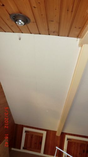

Isoleren zolder - ruimte achter wand
Hoe kan ik het beste deze wand isoleren.

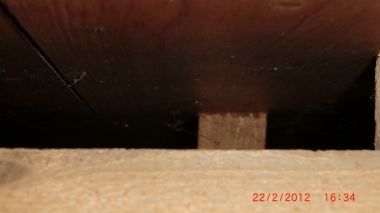

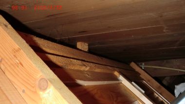

dit vraag ik omdat er achter de wand ruimte van een paar cm zit tot het dakbeshot en ik daar niet bij kan komen .
De twee onderste foto,s zijn van achter de wand.
Mijn eigen idee was om de wand van binnenuit te isoleren en de ruimte achter de wand te houden voor ventilatie.
groet homme
Dat moet kunnen.
Je kunt de muur ook verwijderen, isolatie tot het dakbeschot en dan nieuwe gipsplaten/schrootjes oid.
Het oogt gewoon een afwerkingswand te zijn, die zie je toch niet meer achter isolatie, dus hoef je ook niet te sparen.
