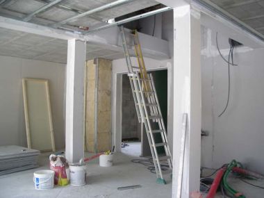

Ik ben me aan het oriënteren op het isoleren van een huis dat ik wil gaan kopen.
Hoewel dit huis spouwmuren heeft neig ik naar het toepassen van binnenisolatie. De isolatiewaarde is hoger dan spouwmuurisolatie en het bied gelegenheid leidingen weg te werken. Na het isoleren wil ik alles gaan stuken.
Nu zie ik grofweg 2 mogelijkheden:
- Gipsplaat op rachelwerk met isolatie daartussen
- Alles in een systeemplaten
Als ik het goed heb dan is werken met alles in een platen veel sneller. Maar zijn de m2 prijzen met rachelwerk vergelijkbaar of zit er veel verschil in? (hoop dat ik dat zo mag vragen :)
Verder zie ik meerdere constructies van die platen. Geperst glaswol met gipsplaat, PIRschuim met gipsplaat en ik geloof ook nog pir met glasvezelcement.
Verder zie ik panelen die direct op de muur gelijmd worden en panelen die op/met strips geplaatst worden, zijn die laatste vooral om niet vlakke muren vlak te kunnen maken?
Spouwisolatie is beter. Met binnenisolatie kan je misschien meer isolatie toepassen maar de nadelen zijn:
- verlies aan binnenruimte
- veel werk
- grote kans op condensatie achter de isolatie, de muur aan de binnenzijde wordt door de isolatie ca 10grd lager
- isolatie aan de binnenzijde is veel duurder, extra voorzetwanden.
mvgr Bernhard

Condens voorkom je toch met dampdicht membraan?
Hoezo veel werk? Als ik niet isoleer dan heb ik geen afwerking van de muren en moet ik de nieuwe leidingen gaan infrezen.
Vandaar mijn oorspronkelijke vraag, is kant en klaar plaat duurder dan rachels, wol en gips?
Dampdicht membraan bestaat niet. De dampremmende folie is prima te gebruiken om de waterdamp tegen te houden. Dampremmende folie wordt al langere tijd toegepast. De waterdamp die aan de voorkant wordt tegengehouden gaat de constructie in via omwegen, vloeren, aansluitingen van de voorzetwand bij kozijnen en de gaten tbv de wandcontactdozen. Op dit forum worden regelmatig vragen gesteld hoe de schimmel en verrotte houtconstructies voorkomen/verholpen kunnen worden. De terugverdientijd van spouwisolatie is slechts enkele jaren. Ik weet dat je een moeilijke beslissing moet nemen. Succes met de keuze. mvgr Bernhard
Ik ken niets van prijzen maar die kant en klare producten zullen zeker duurder zijn. Een doe het zelver heeft tijd en een aannemersbedrijf je raad het al.
Zijn je muren vlak en geschikt voor die platen dan wordt het leidingen in frezen en die kant en klare platen tegen de muren lijmen. Ik heb het jaren geleden in Franrijk zien plaatsen het gaat als een speer of het 100 jaar blijft zitten moet je mij niet vragen.
Informeer hoe het zit met een damprem bij die platen.
Je wil ze plaatsen op een spouwmuur en daar zijn deze platen niet voor ontwikkeld.
Hoe het zit met iets ophangen of stopcontacten op hoogte ik zou het niet weten maar daar zullen ze best over nagedacht hebben.

Als je veel leidingwerk hebt, zou ik niet gaan voor een kantenklaar systeem. Tenzij daar al leidingen voorgevormd zijn. De winst van zo'n systeem is de verwerkingstijd (meters maken) en de hoeveelheid rommel binnen.
Kijk ook eens naar de extra isolerende gasbeton, die je tegen de muur aanplakt. Voor leidingen juist weer erg handig denk ik.
Je kan nog steeds ook spouwmuurisolatie toepassen.
