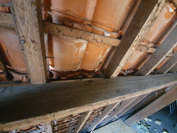

Beste mensen,
Het dak van mijn schuur wil ik van binnenuit isoleren. Er is geen dakbeschot. Mijn idee is:
1. Tussen de sporen pir platen te plaatsen (70mm)
2. Daaroverheen PIR + gipsplaat (30mm + 12,5mm)
De PIR platen die ik tussen de sporen wil plaatsen hebben met een 2-zijdige aluminium cachering. Die platen wil ik met PUR tussen de sporen vastzetten.
De PIR + gipsplaat daaroverheen heeft ook een aluminium cachering die voor een dampdichte laag zorgt. Met twee lagen PIR krijg ik dus 3 lagen aluminium cachering.
Mijn vragen:
1. Is het verstandig om ook tussen de sporen te isoleren?
2. Als ik PUR tegen de sporen spuit, is er dan een risico voor vochtproblemen en uiteindelijk houtrot?
