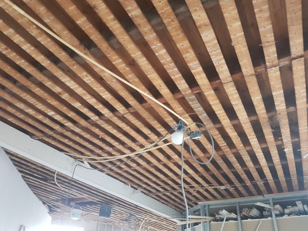

Isoleren, rachels zitten er al.
Na het weghalen van een aantal plafonds heb ik nu alleen de rachels nog van het oorspronkelijke plafond over.
Ik wil isoleren en een hangend plafond gaan monteren omdat de balklaag niet meer vlak is.
Een warmdakisolatie is het beste maar dat zit er niet in vanuit de VVE.
Mijn gedachten gaan uit naar het volgende:
:idea: Optie 1:
Ik kan tussen de balken isoleren met als nadeel de balk als koudebrug.
:idea: Optie 2:
Ik kan isolatie tacken onder de oude rachels en zo de
koudebrug ontwijken.
:idea: Optie 3:
Ik kan ook op mijn toekomstige hangplafond isoleren
:idea: Optie 4:
Een combinatie van twee bovengenoemde.
Alvast bedankt voor je re :super: actie .
Ik heb besloten te isoleren zoals Isover het op zijn website aanbeveelt:
Glaswolplaat zonder dampfolie tussen de balken. Onder het geheel een dampopenfolie.
Ik neem aan dat je een vochtregulerende klimaatfolie gaat toepassen en niet een standaard dampopen folie, want een standaard dampopen folie werkt volgens mij niet.
Zorg ook dat constructie goed luchtdicht is. Kieren tussen de balken en de muren. Anders waait straks de warmte uit je isolatie.
Het lijkt me sterk dat Isover deze foute methode op de website zet. Geef anders even de link.
