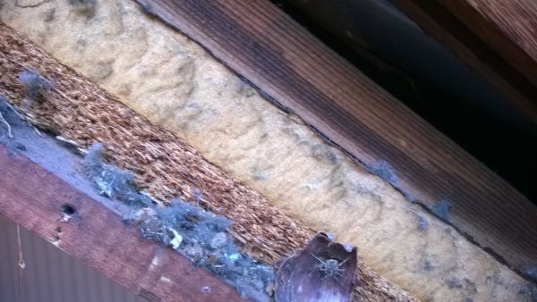

Ik zou zojuist bijna een indentieke vraag gaan plaatsen maar toch eerst maar even op het forum doorgelezen. Ik wil ook mijn zolder gaan isoleren van mijn net gekochte huis (rijtjeswoning, 1979) maar ontdekte dat er ook al een laag isolatie tussen zit.
Ik ben dit verder gaan onderzoeken en kwam dus een vergelijkbare situatie tegen. Eerst pannen, panlatten, en daaronder een laag isolatie van 2 a 3 cm dik met een soort papierlaag er op. Daaronder zit het dakbeschot en daaronder de gordingen.
Ik heb er even een foto van gemaakt. Dit zicht achter de zijkant van het dakraam.

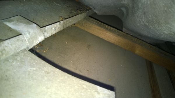

Onder de pannen heeft het laagje op de isolatie een grijzige kleur, naast het dakraam was het donkerder van kleur.
(links is zijkant dakraam)
Ook ik heb dus de vraag, i.v.m. vocht, of ik hier zo 16 cm wol tegen aan kan plaatsen? en kan iemand me meer vertellen over het soort materiaal dat in deze tijd gebruikt werd?
