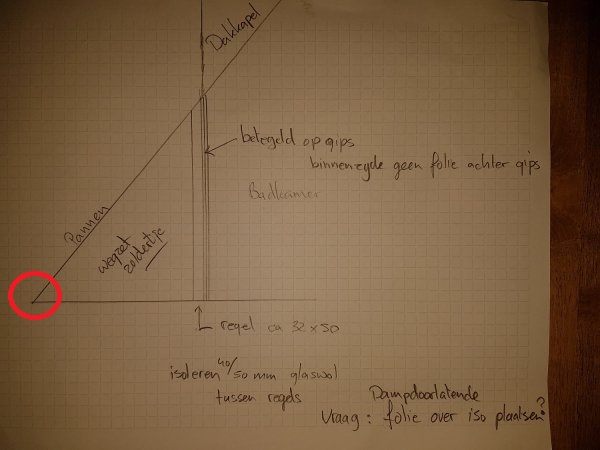

In mijn badkamer zit onder de dakkapel een wand van ca 90cm hoog en 2mtr breed. Achter dit wandje zit een klein wegzet zoldertje onder een geïsoleerd dak. Tijdens koudere perioden komt er vocht op de tegels te staan wat al druppelend naar de vloer loopt.
Opbouw wandje is tegels, gips/hout en regels. tussen het gips/hout en de regels zit geen dampremmende folie. Ik wil nu tussen de regels gaan isoleren en mijn vraag is of ik nu evengoed over de isolatie (dus aan de zolderzijde)een damp doorlatende folie kan plaatsen. Of moet ik de isolatie juist open laten omdat er aan de binnenzijde ook geen folie zit?
Wie kan mij adviseren?
