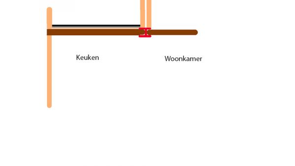

Vreemd dak op dat stukje keuken. Nog nooit ben ik deze opbouw, dus die laag beton, tegen gekomen.
Hoe oud schat je de dakbedekking. Is het niet beter om aan het dak te beginnen. Je zal wel gelezen hebben dat van onder isoleren niet aanbevolen wordt.
Het beste is die stalenbalk aan de buitenzijde te isoleren.
Maak is een schets van de situatie. Hoeft niet op schaal maar zet er wel afmetingen en diktes bij.

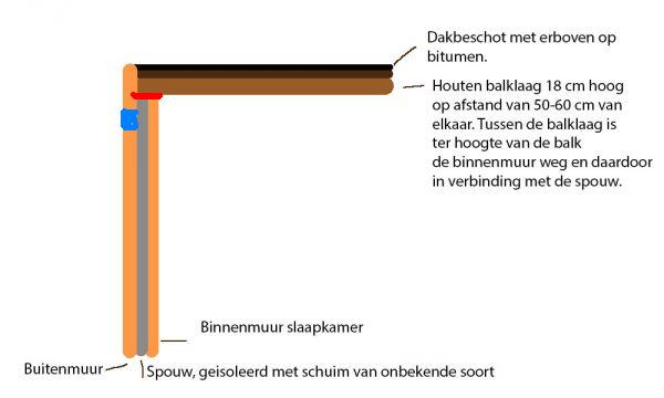

Hierbij de tekening van het dak boven de keuken.
De afmetingen zijn
0,5 cm bitumen
plus minus 4 cm beton
houten dakbeschot
balklaag (16 cm hoog)
Het bitumen is pas onlangs aangelegd inclusief nieuw lood.

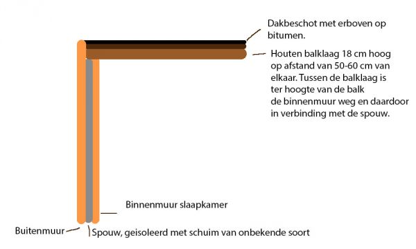

MHL
Dit is de constructie in de slaapkamer. Er is ook sprake van een stalen balk op de helft van de slaapkamer in dezelfde richting als de houten balklaag. Deze draagt de muur boven de slaapkamer. De stalen balk is aan de plat dak zijde geisoleerd met purschuim.
Alvast bedankt voor het meedenken!

Die stalenbalk ligt behoorlijk koud daar. Zoals je weet is metaal een ideale geleider voor kou en warmte.
Volgens mij moet je het dak van boven gaan isoleren de enigste manier om die balk tegen de kou isoleren.
Wgb
De spouw moet je afsluiten en stootvoegen maken.
Onder het dakbeschot zou je isolatie kunnen aanbrengen maar je loopt een risico. Heb daar geen ervaring mee. In theorie moet het lukken.
In nieuwbouw is het te doen om een damp-of intelligente damprem aan te brengen. Je kan inspelen op een lastige situatie. Renovatie is een stuk lastiger. Hoe krijg je de spouw afgesloten in jouw situatie.
