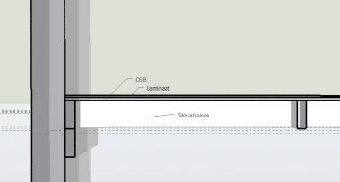

Ik ga volgende week een plafond plaatsen met MDF schroten. Tussen het plafond en het huidige plafond (de vloer van de zolderruimte) wil ik isolatie plaatsen. Omdat het spijkerflens isolatie is heb ik automatisch een dampscherm eraan vastzitten maar ik weet nu niet aan welke kant dit moet komen. Ik heb al een aantal keren gelezen en gehoord dat het dampscherm naar de warme zijde moet, maar naargelang het seizoen verschilt de warme zijde :) In de winter is de zolderruimte warmer, in de zomer andersom.
Even een plaatje ter verduidelijking:
Het is de bedoeling dat de isolatie onder de OSB platen komt. De afstand tussen de OSB platen en de toekomstige schroten bedraagt ongeveer 18cm, dus heb ik ook 18cm isolatie gekocht.
De zolderruimte wordt gebruikt als leefruimte en is al volledig geïsoleerd op de vloer na, in de garage kan het in de winter gemakkelijk richting 0° gaan.
Concreet: Aan welke kant plaats ik in dit geval het dampscherm?

Ligt er nog een dampdichte laag tussen OSB en laminaat?
Er ligt een ondervloer, was een soort geribbelde karton. Of dat dampdicht is weet ik niet.

PS: heb net de levering van de isolatie gekregen, en blijkbaar zit er toch geen dampscherm op. Kan het kwaad om geen dampscherm te gebruiken? We hebben op dit moment geen last van vochtproblemen in de 2 ruimtes.
Op de tekening ben ik nog 1 laag vergeten, het is namelijk als volgt:
- Laminaat
- Ondervloer (geribbelde karton)
- OSB platen
- Oude houten platen
- Steunbalken

De brandwerendheid is te vergroten door een isolatie te kiezen die brandwerend is zoals glas of steenwol.
Daarnaast zal in de bestaande situatie de brandscheiding enkel beter worden en heb je met de huidige regelgeving niets te maken, tenzij de maatregel afbreuk doet aan de huidige.
