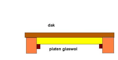

Ik heb een kaal plafond, eigenlijk is het meer het dak, dat ik wil isoleren op een eenvoudige en niet al te dure manier.
Welke methodes kan men hier aanraden?
Er heeft ooit een systeem plafond ingezeten (kun je zien aan de bovenkant, scheiding stuc/bakstenen). Nu schijnt er ook een systeem plafond te zijn dat meteen een isolatie heeft, maar ik vind systeem plafonds eigenlijk nogal lelijk en ook nog eens duur.
Hier wat fotootjes:
Balken zijn hout en dwars daarop ijzer.

Zit er een plat dak meteen tegen? in dat geval erg opletten. Zoek even hier rond. Je kan dan alleen onder voorwaarden wat.
Is het gewoon een vloer? Dan is glas/steenmwol een goed e keus omdat het zowel warmte als geluid isoleert. Gaat het alleen om warmte? In dat geval is piepschuim ook een goede optie.

Nee bovenop de multiplex platen die je ziet zit meteen het dak(leer).
Ik wil het liefst in 1x klaar zijn eigenlijk. Er bestaan toch ook isolatie platen die aan de 'onderzijde' meteen een soort afgewerkt zijn? ZOdat je kunt volstaan met alleen deze plaat er tegen aan bevestigen?
Wat is het probleem dan met meteen tegen plat dak?
Het gaat inderdaad eigenlijk alleen om warmte. Maar piepschuim rechtstreeks tegen hout is niet zo'n goed idee, zag ik hier onlangs.

Je hebt ook harde glaswol platen met een dikke alm laag.
Dus stevige platen
3cm dik PU platen met alukraft
Kaajee
Ja zoiets bedoel ik, kun je die gewoon rechtstreeks tegen de multiplex platen schroeven? Dus door die platen isolatie heen schroeven?
En zijn er dan ook nog platen met aan zijde een andere laag (dan zo'n alu laag) zodat je het meteen 'afgewerkt' hebt?
ps ik zie deze platen in verschillende diktes (oa. 3, 4, 6, 8, 10cm), welke is aan te raden en zou genoeg moeten zijn?

Het is niet de bedoeling om je dakhout op te sluiten, gebruik de zoekfunctie eens.

Nee het is een 'overkapte binnenplaats' die we gewoon als binnenruimte willen gaan gebruiken. Er zat een asbesten dak op, dat is vervangen door hout en dakbdekking, maar verder dus niet 'afgewerkt/geïsoleerd'. Dus is het er koud (in de winter).
En ik heb gezocht en idd gevonden dat je het hout niet moet opsluiten, maar ik dacht dat het wellicht met dit soort harde platen wel kan, omdat daar die alu laag op zit.
(als ik de tekening van @Henk253 goed interpreteer zit de isolatie wel meteen tegen het dak aan btw)
Kleine tussenruimte houden dus, dat kan ik ze toch op de binten schroeven? Daarmee creëer ik meteen de tussenruimte

Bij mijn tekening zie je losse latten die houden de platen op zijn plaatst als je nu aan het plafond dunnen latten lijmd en dan platen tegen aan dan is er nog wat ventitatie.
of je gaat het dak boven isoleren en gewoon onder evt gips platen.
