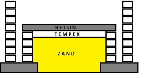

Ik ben bezig met de bouw van een schuurtje, nu wil ik de betonvloer gaan storten op zand, en rustend op het binnenblad, is het nog zinvol om het EPS onder te leggen om het geheel te isoleren, of heeft dit geen zin omdat het beton ook contact maakt met het binnenblad welke op de fundering staat.
Wat ga je doen in de schuur, en wat zijn daar eventueel de toekomst plannen voor.
Zet je alleen je fiets in de schuur, dan is isolatie niet nodig.
Ga je veel klussen in de schuur, en wordt de schuur ook verwarmt, dan is isolatie wel nuttig.
Breng onder de betonvloer of isolatie ook een plastic folie aan, voor optrekkend vocht.
Dat mag gewoon zwarte landbouw folie zijn.
Als je isoleert, en de betonvloer op het binnenblad aanbrengt, leg dan eerst op de binnen muur bouwvilt of een laagje foamglas
Ok bedankt, wordt inderdaad een klusschuur dus moet er wel aangenaam blijven, moet de bouwvilt gewoon los op mn binnenblad gelegd worden. Dan de folielaag en dan het beton storten?
Opbouw is
zand-folie-isolatie-beton.
Het bouwvilt kan los op de muur, daaroverheen ook de folie leggen, en dan de beton er op.
