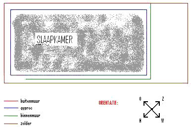

Ik zal mijn slaapkamer renoveren en heb alvast het behang verwijderd. Deze slaapkamer werd gebouwd in de zolderruimte en er is geen verwarming voorzien. Ik ben van oordeel dat een slaapkamer geen verwarming moet hebben...
Doch heb ik graag een warme slaapkamer en dacht ik eraan om te isoleren. Onze slaapkamer werd opgetrokken (lang, lang geleden) uit dubbelzijdige gyproc-wanden en bevat geen isolatie.
Twee wanden (rood) grenzen aan de buitenmuur. De andere wanden grenzen aan de zolderruimte (groene lijnen) en kunnen dus langsbuiten geïsoleerd worden.
Kleine schets met orientatie:
Raden jullie me aan om te isoleren? Zo ja, hoe en waar?

Probeer een gyprocwand te verwijderen, isolatie ertussen en herplaatsen.
Isoleer zeker ook het plafond, hier valt zeker wat te winnen, de binnenmuren isoleren levert weinig rendement op, dit zou ik als laatste doen en pas nadat de andere maatregelen niet genoeg zijn.

== Samenvatting:
Ik moet een verwarming plaatsen om vochtproblemen in de winter te voorkomen. Isoleren is voor mij de beste oplossing indien ik in de winter een warmere ruimte wil en een koudere ruimte in de zomer. 's Morgens aandacht hebben voor ventileren.
Correct? Zijn er nog nuttige tips/raadgevingen?

Voor hoe te isoleren staat op dit forum al veel geschreven, de reactie van Jan heb je denk ik ook al veel aan, hoe je dit in jouw situatie aanpakt.
Nespter
Geachte,
Momenteel zijn muren voorzien van gyproc-wanden op een houten raamwerk. Er werd hierbij noch folie noch isolatie voorzien. Graag zou ik isoleren en hiervoor de beste oplossing vinden.
Kan ik thermogyp (= gyproc-plaat met isolatie en damprem folie op rugzijde) kleven op deze bestaande gyproc-wand?
mvg
nespter
Ja.
