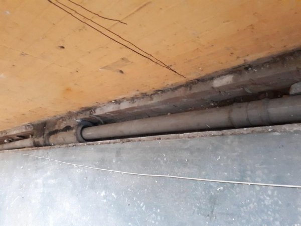

We gaan een pand woonbaar maken, het betreft een enkelsteens muur (geen spouw) en betonvloer/fundering zo in het zand, niet geïsoleerd, geen kruipruimte. Langs twee zijkanten (L-vorm) ligt de riolering naast de fundering. Er zit dus ruimte tussen de vloer en de muur van 30 cm. Vreemd maar voor de verbouwing wel heel handig, alles wat geplaatst moet worden kunnen we zo op de rioolbuis aansluiten.
Waar ik bang voor ben is dat als we het daarna volstorten we een koude brug kunnen krijgen? Natuurlijk gaan we aan de binnenzijde de wanden isoleren.

1. Wat doe ik in de loze rand waar nu de riolering zit. Ik heb een foto hiervan toegevoegd. Moet ik daar net als bij de vloerverwarming ook randisolatie tussen de vloer en muur plaatsen?
2.De betonvloer is denk ik zo'n 30cm dik, niet geïsoleerd, geen kruipruimte. Door dit laatste iets minder last van kou. De vloer wil ik laten zitten. We kunnen nog wel wat met de vloer omhoog. Als ik start met platen of folie weet iemand welke RC waarde ik dan moet gebruiken? Hoe hoger hoe beter natuurlijk maar wat is minimaal nodig? Ik wil natuurlijk ook de kosten beperkt houden.

Ik adviseer een Rc voor de vloer van minimaal 3.5. De kosten van isolatiemateriaal zijn een schijntje in vergelijking met de stookkosten en comfortwinst gedurende vele jaren.
De sleuf rondom kan je dichtmaken met een willekeurig (vochtbestendig) materiaal, zolang het de isolatie maar goed ondersteund. Meest voor de hand liggend is een cementmortel.
