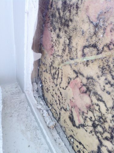

We hebben vocht probleem gehad-vochtige plekken die steeds groter werden op de hoek( hout regelwerk). Open gemaakt: gipsplaten en noppenfolie droog, achter noppenfolie vocht en zwarte schimmel.

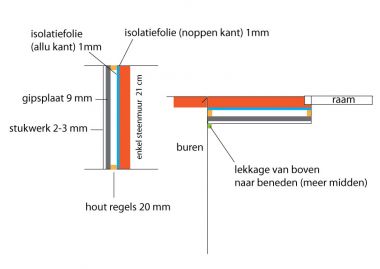

De isolatie is niet dik, van buiten naar binnen:
- noppenfolie gelijk aan steen enkel muur gelijmd in sommige plekken 2mm
- regelwerk 2cm hout erop
- gipsplaten 9mm
- stikwerk 2-3mm dik
We hebben iets verder opengebroken en er zit soms wel ruimte tussen gips en aluminium kant van de folie, maar er zit geen ruimte tussen noppen kant folie en steenmuur gevel.
Kan dat probleem zijn van de vocht en nogal veel lekkage of niet want denk je ??. Want ben dan bang dat het overaal dan achter noppenfolie vocht zit...
Of is het meer oorzaak gevel lekkage die dan te veel vocht niet kwijt kan op dit plek (normaal gesproken dan zou het geen probleem zijn).??
We willen gevel dan aanpakken: denk je dan dat probleem opgelost is
we willen ook gevel impregneren, hoe moeten we het dan binnen isoleren zodat zeker nooit meer vocht problemen krijgen.???
Tekening gemaakt: rechts zijaanzicht-links boven aanzicht met zichtbare punt lekkage (10 maanden al- van kleine vlekken begon en tot grote natte plekken)
Tis lastig te zeggen op basis van deze gegevens.
Metselwerk kan vocht doorslaan. Er zijn ook andere opties zoals lekkage, optrekkend vocht of zoals eerder genoemd condens.
Bij het maken van een spouwmuurconstructie moet het buitenspouwblad eigenlijk geventileerd worden. Tenzij je zeker weet dat er nooit water door komt (bv. als de buitenkant gestuct is).
Soms is het zinvol om er een bedrijf bij te halen die hierin gespecialiseerd is, zoals een bouwpatholoog. Maar misschien hebben anderen nog goede ideeën.

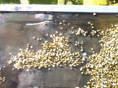

De dak is uitgesloten als (diverse dakdekkers hier mee bezig geweest), VvE veel geld uitgegeven met het opsporen ervan en dak steeds vervangen (onze dak plat bitumen staat goed-buren mastiek 50 jaar oud). Dus in eerste instantie was oorzak dak, toen dit gedaan: schoorsteen verplaats ivm condensvorming, strook tussen ons en buren met overlappingen 12 mm geplaatst, dak vervangen onder boegdelen, dak vervangen 3m2 boven de lekkage hoek. Toen muur openbreekt was ook niet nat boven en de balk boven lekkage droog.

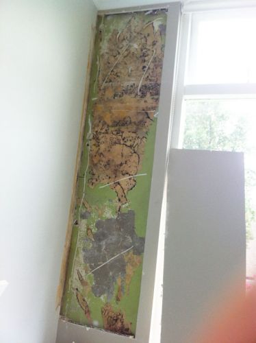

Hier fotos:

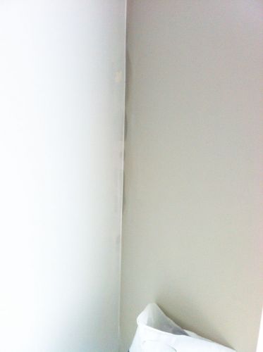

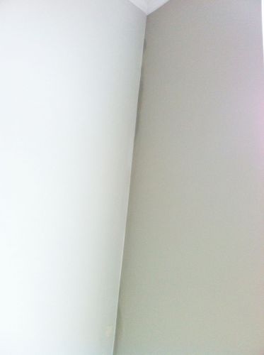

1-2. lekkage toen we die zagen

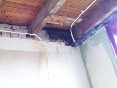

3. foto balklaag bij strippen (die zwarte op de baksteen is van de brand in de oorloog tijd)
4. lekkage (schimmel) toen we die opende
5. dak stukje boven lekkage
Klinkt misschien raar maar de woning is niet van u maar van alle bewoners tezamen, zoals u ook mede eigenaar bent van alle andere woningen.
U zult een manier moeten vinden om samen met de VVE tot afspraken te komen over de aanpak van het geheel tenzij de VVE al bepaalde regels daarvoor heeft opgesteld maar die moet u dan wel volgen.
Persoonlijk ben ik fel tegen het maken van een voorzetwand zonder spouw, u geeft een klassiek voorbeeld hoe het mis kan gaan bij isolatie zonder spouw tegen een buitenmuur.
Laat een bouwkundige kijken hoe e.e.a. het beste aangepakt moet worden en overleg met de VVE, als b.v. de muren zo slecht zijn is het de vraag of u alles zelf moet betalen.

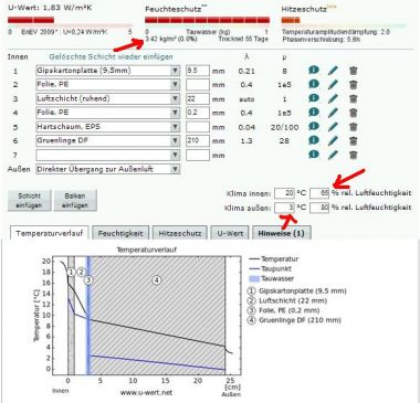

Helaas een beetje onscherp maar zie de getallen die de pijltjes aanwijzen.
Bovenste pijl 3,42 kg/m2. Middelste temperatuur binnen 20 gr. 65% vocht. Onderste temperatuur buiten 3 gr relatieve luchtvochtigheid 80%.
Meten is weten missen is gissen.
@Wgb: De noppenfolie is 2mm dik. Ik heb dit soort schema's al lang niet meer gezien, treedt er condensatie op?
Kan me niet voorstellen dat die noppenfolie 2 mm dik is. Ja die folie zal best een totale hoogte van 2mm hebben.

Met isolatie aan de binnenzijde van de muur zal de de temperatuur achter de isolatie kouder worden. Dat wordt duidelijk in de grafiek zichtbaar gemaakt. De binnenzijde van de muur heeft, met isolatie, een lagere temperatuur dan zonder isolatie. Op de koude muur zal de waterdamp dan gaan condenseren.
Bij regen zal de muur aan de binnenzijde nog kouder worden en nog meer condens ontstaan.
De beste manier van isoleren is de isolatie aan de buitenzijde van de muur aan te brengen. De temperatuur in de muur blijft dan veel hoger en er ontstaat geen condensatie.
Met het verhogen van de binnentemperatuur en meer ventileren met buitenlucht zal er geen of veel minder condensatie op de muren ontstaan.
