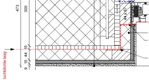

Mag je door klimaatfolie heen schroeven? Dan is het folie toch niet meer helemaal luchtdicht? Of maakt dat niet zoveel uit?
Dit vraag ik omdat ik de gipsplaten wil bevestigen.

Beter van niet. Als je eerst de folie had geplaatst dan een voldoende dik raggelwerk, zodat de schroeven van de gipsplaten de folie niet kan raken zou het optimaler worden.
Als de folie tussen de gipsplaat en de rachel zit, zit dat zo strak dat er geen luchtlek is. Geen probleem om te schroeven dus.

Wat is het verschil? Bij het vastzetten van de rachels ga je dan toch evengoed door de folie?
Wgb
Dat wel maar zet je gipsplaten vast zal je meer gaten in de folie maken. De ruimte tussen de damprem en de gipsplaat kan je gebruiken voor het electra.
Er dan wel op letten dat de gipsplaatschroeven niet te lang zijn dat ze door de rachel heen komen.
Bij huizen waar de dampdichte en luchtdichte laag erg belangrijk is (bv. een passiefhuis) wordt deze laag vaak een stuk teruggeplaatst in de constructie. Dan is er meer plek voor elektra en geen risico bij het ophangen van een schilderijtje.
