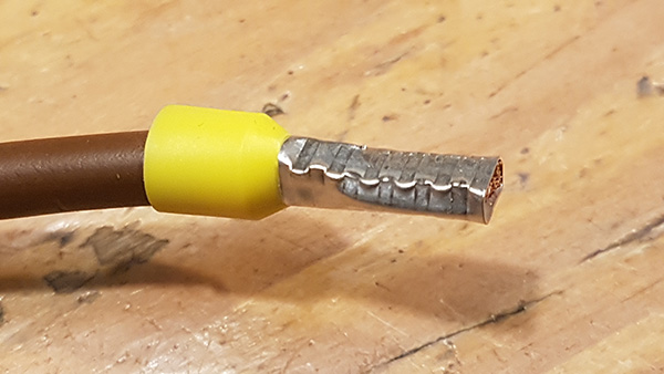

Vorige week vielen opeens vier groepen uit, die allemaal achter dezelfde ALS hangen. Toen ik de boel inspecteerde, zag ik dat er aan de kant van de ALS de isolatie van de fasdraad en het plastic gedeelte van de adereindhuls waren gesmolten. Het metalen gedeelte was gecorrodeerd.
Er is duidelijk een afdruk van de schroef te zien op de adereindhuls. Dus ik heb hem denk ik wel vast genoeg aangetrokken. Ik begrijp niet wat er mis is gegaan.

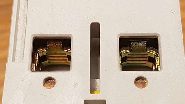

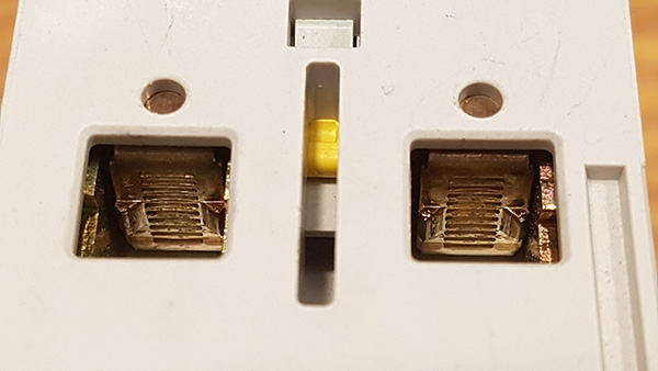

Zo zien "mijn" kooiklemmen er uit:
Je ziet de voor- en achterkant. Bij aandraaien van de schroef trekken deze twee plaatjes naar elkaar toe. Zoals je ziet zit er niets in de klem wat zo'n ronde afdruk kan veroorzaken. Dat doet deze klem dan ook niet...
De huls wordt platgedrukt, meer niet.
Een andere variant kooiklem heb ik persoonlijk nooit gezien. Dat wil natuurlijk niet zeggen dat ze niet bestaan, maar ik kan me een beetje slecht een voorstelling maken bij een kooiklem waar er een schroef op de draad drukt, dat gaat een beetje aan het idee van een kooiklem voorbij toch? :roll:

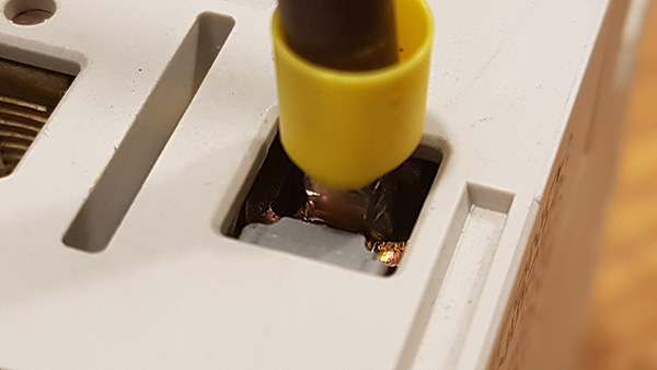

Ik zou nog eens goed naar die aardlekschakelaar kijken! Misschien is de klem wel kapot, dan zit je nieuwe draad nu mogelijk nog steeds niet fatsoenlijk vast.
Ik denk dat ik de draad nu wel in het goede gat heb gestopt (onder de halfronde beugel). Maar ik ga in ieder geval binnenkort nog eens kijken of alles nog vast zit, ook bij de andere aardlekschakelaars. Misschien dat ik er nog achter kom waar de schroefafdruk vandaan kan komen.
Als ik de kleur van de adereindhuls zo zie lijkt hij grijs of blauw te zijn geweest. Bij de bekende merken van hulzen worden deze voor een draaddikte van 2,5mm2 gebruikt. Wanneer er 4 groepen achter de ALS zitten en stevig belast worden, lijkt me dit aan de dunne kant.
Grijs wordt ook vaak voor 4mm² gebruikt. ;)
Ook dat kan afhankelijk van de omstandigheden te dun zijn natuurlijk...
