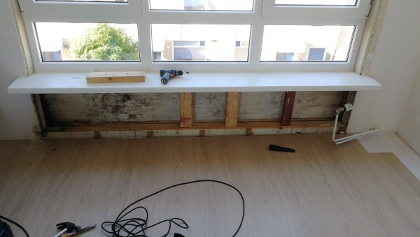

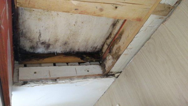

Ik heb kortgeleden al mijn oude kozijnen laten vervangen door kunststof kozijnen. Erg tevreden mee. Ik ben nu bezig met de afwerking, voorbereiding op het stucen, en ik zag dat er op zolder achter de verwarming op de borstwering een houten plaat zat. Deze wilde ik vervangen door een gips plaat. Na het verwijderen van deze houten plaat kwam ik erachter dat er behoorlijk wat schimmel in het hout was getrokken:

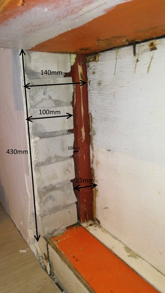

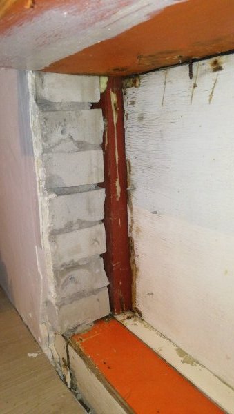

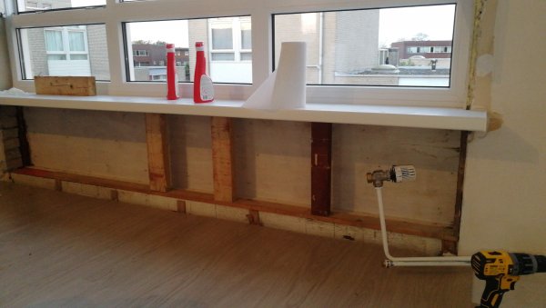

Ik heb de isolaie (glaswol) eruitgetrokken, stukken hout die erg aagetast waren verwijdered en alle schimmel verwijderd met schimmelreiniger. Het ziet er nu al een stuk beter uit. Nu wil ik de borstwering opnieuw gaan isoleren en dit keer voorkomen dat het weer gaat schimmelen. De muur naast de borstwering is als volgt opgebouwd (van buiten naar binnen, zie foto): buitenmuur(baksteen)-hout-spouw-binnenmuur(baksteen)-stuclaag.
Hoe kan ik nu het beste te werk gaan? Moet ik tegen de buitenkant een dampopen folie plaatsen, vervolgens glaswol tussen het houten frame plaatsen en daar tegen een dampdichte folie plaatsen? Het huidige houten frame lijkt of het is gemaakt van afvalhout, ik ben bereid om dit opnieuw op te bouwen.
Alle tips zijn welkom, bedankt!
