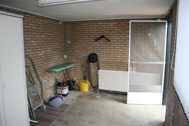

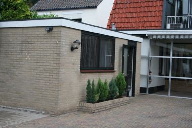

Achter ons huis staat een halfsteens berging met een betonvloer. We willen deze berging graag bij de woning aanbouwen. De wanden willen we van binnenuit isoleren (luchtspouw, regelwerk met rockwool en gipsplaten) en het dak ook door bovenop het bestaande dak te isoleren.
Er ligt in de berging een betonnenvloer, maar ik weet niet of deze geïsoleerd is. Het idee is om de vloer gewoon intact te laten en daar laminaat op te leggen. De vraag is alleen wat het effect hiervan is als blijkt dat de vloer niet geïsoleerd. Gaat dit problemen opleveren met het laminaat, en wat is het effect als de alleen de wanden en het dak geïsoleerd zijn? Wordt het dan alsnog steenkoud in de ruimte als de vloer niet geïsoleerd is?
Graag tips/adviezen hierover
Hierbij twee foto's
