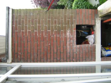

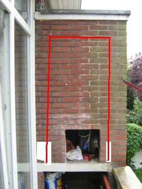

In dit muurtje wil ik een opening maken. (zie foto)
uitslijpen met slijptol.
links en rechts 1 steenlengte laten zitten.
bovenkant 5 stenen laten zitten.
vraag: moet het aan de bovenkant gestut worden?
en met welk materiaal?

Nee, is niet beslist nodig,mits de opening niet te groot word.
Na het slijpen van de opening van bovenaf de stenen verwijderen.
Ik neem aan dat je er een kozijntje met een deur in wilt zetten.
Als dat het geval is zal het kozijntje de laatste lagen metselwerk wel kunnen dragen.
Ik heb de afbeelding even gedraaid voor de mede beantwoorders.
Ik herken een balkonkast die als kolenhok gedient heeft in de tijd van de kolenkachels.
