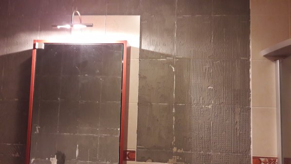

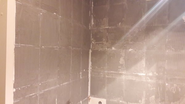

De muren van mijn badkamer moeten glad worden gemaakt voordat er nieuwe tegels op worden geplakt. Omdat er nog veel oude tegellijmresten opzitten zegt de aannemer dat er muren eerst voorbehandeld moeten worden. Is dat echt nodig?

Er komen tegels op van 30x60cm. De muren zijn vlak en redelijk glad (zie foto's) ondanks de lijmresten.
Laat ik eerst duidelijk zijn dat u de aannemer zijn mening moet volgen, deze heeft het namelijk in het echt gezien en deze bied ook de garantie. Ik zie slechts foto's op basis hiervan ziet het er niet slecht uit. Voorbehandeling met voorstrijk voor de zuigde ondergrond is zovieso nodig.
