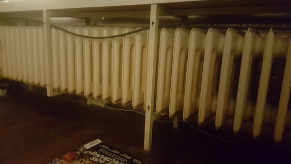

Is het beter om deze oude radiator te vervangen?
Hallo allen,
Wij zijn aan het verbouwen. Ik twijfel er aan om de radiator welke in de woonkamer hangt te vervangen, in het kader van - nu we toch bezig zijn.
Zou een nieuwe radiator met convectoren beter zijn (zuiniger, sneller warm, verbeterde afgifte etc)?
Ketel is een HR van Nefit, nu zo'n 10 jaar oud.

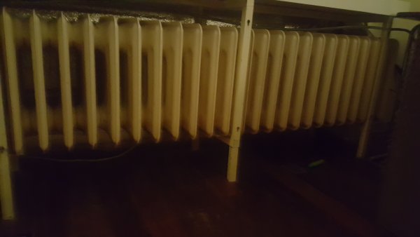

Geen idee hoe oud deze bestaande jongen is. Ik schat zo'n 30+ jaar. (zie foto)
Dank alvast.
Ja, persoonlijk zou ik deze vervangen voor een convector met een behoorlijke wisselaar.
Deze geven veel sneller het vermogen af, hoeven niet opgewarmd te worden
en ze hebben een kleine waterinhoud en reageren daarom zeer snel.
