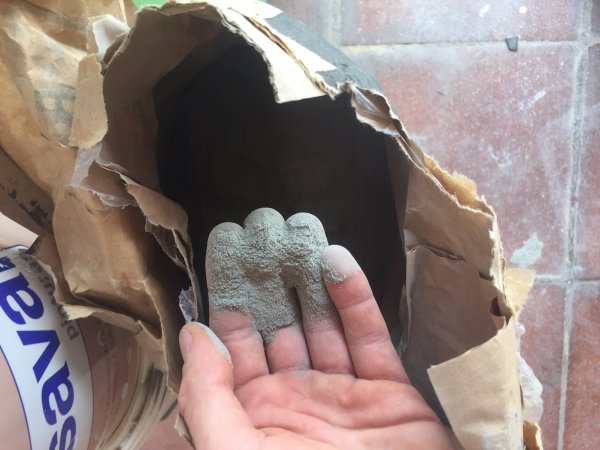

Voor onze nieuwe keuken wil ik een betonnen aanrechtblad maken. Het blad is 220x67x4,5 met uitsparingen voor wastafel en kookplaat. Ik wil het blad op z’n plek gieten op een stevig onderstel dat tevens als keukenkastjes dient.
Bij onze bouwmarkt (ik woon op La Gomera - Canarische eilanden) kan ik geen kant-en-klare mix vinden voor het beton. Qua zand hebben ze slechts één soort dat lijkt op een mix tussen kleine steentjes en gruis/zand.
Wel vond ik droge mortel op basis van portland cement. Nu is mijn vraag: kan ik deze droge mortel, aangemaakt met water, gebruiken voor het aanrechtblad? Of moet er iets aan toegevoegd worden? Of moet het mengsel sowieso uit iets anders bestaan? Zo ja, wat?
Alvast bedankt voor jullie hulp!
Hi Marc, dank voor je reactie. De droge mortel is fijn. Is droge mortel dus eigenlijk hetzelfde als een kant en klare mix? Dit is mij nog een beetje onduidelijk.
Dit is een foto van de droge mortel. Het heet hier ‘Mortero Silíceo M7,5 - Mortero seco de cemento portland’. Naar Nederlands vertaald is dit ‘droge mortel portland cement’. Ik vraag me alleen af of er al zand bij zit, het is erg fijn namelijk.
Dat is metselmortel en ook nog van een lage sterkte klasse. m.i. niet geschikt voor een blad

Dank voor je reactie. Daar was ik al bang voor. Ik begrijp inmiddels dat er verschillende soorten mortels zijn voor verschillende toepassingen.
Bedoel je kant-en-klare beton mix? Is hier een standaard benaming voor? Als ik om een zak beton vraag zullen ze me raar aankijken vrees ik ;).
Concreto is schijnbaar de Spaanse term lijkt erg op concrete in het Engels
mischien zegt granito of terazzo ze wat de mortel die je daarvoor gebruikt is primma voor jouw doel
En om een mooi glad oppervlakte te krijgen, moet het blad eigenlijk op zijn kop gestort worden.
Daarna ook goed aan trillen, om alle lucht uit de beton mortel te halen.
En wapening niet vergeten.
