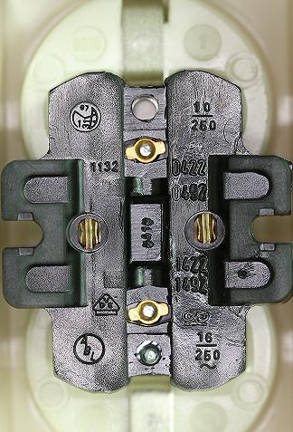

Ik heb een electrische oven met een vermogen van 2300watt (een fase aansluiting bruin, blauw en aarde, wel speciaal voor hier gemaakt nl 60Hz). Deze wilde ik aangesluiten op 220V (aparte groep) met een "gewoon" nederlands opbouw stopkontakt. Op de achterkant van het stopcontact staat 250V 16A.
De oven zou 220V 11Amp trekken. Kan ik toch dit stopkontakt gebruiken of moet ik op zoek naar een stopkontakt die een wat zwaarder vermogen aankan?
Wat zouden jullie doen?
klus aruba
Tiho
Hoezo toch? Het contact kan toch meer aan dan de oven?
Klus aruba
Beste Tiho,
Dat is weet ik, maar het zit dicht bij de maximale belasting en wordt misschien herhaaldelijk warm en daardoor misschien bros. Aangezien het uiteindelijk diep in een keukenkastje zit weggewerkt is vervangen van dat stopkontankt niet echt makkelijk.
Maar gezien je antwoord ga ik ervan uit dat ik me zorgen maak om niks.
thanks
