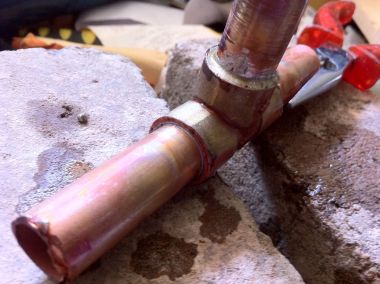

Naar aanleiding van mijn andere topic over het aansluiten van 3 buitenkranen het volgende:
Ik heb een proefsoldeerseltje gemaakt om eens te kijken of ik waterleiding kan solderen (anders worden het knelkoppelingen).
Ik heb een T-stukje gekocht en een koperen leiding (deze heb ik toch nodig) en ben met soldeerdraad, S65, schuurpapier en een keukenbrandertje aan de slag gegaan. Zie hieronder het resultaat:
Ik heb de stukjes pijp niet ontbraamd vanbinnen, het ging mij puur om het verbinden. Ziet dit er goed uit?
- Kan je ook teveel soldeer toevoegen?
- Kan je ook teveel S65 gebruiken (zie vlekken op de stenen)?
- Maakt het verkleuren van het materiaal uit?
- Kun je in alle richtingen solderen? Ook als een koppeling ondersteboven hangt?
- Hoe soldeer je een T-stuk: tegelijk of 1 voor 1?
Teveel loopt er niet in, maar eruit. Er zijn ook soldeerringen welke de juiste hoeveelheid zijn.
En ja, de koppelingen zijn cappilair d.w.z dat ze het tin opzuigen ook ondersteboven
Dus als je iets soldeerd, kan er nooit iets in de leiding komen, al je teveel tin gebruikt ??
Tuurlijk kan dat.......
Als je maar tin blijft 'toevoegen' komt het vanzelf (ook) aan de binnenkant van je leidingwerk er uit zetten......
Maar zoals gezegd: er zijn standaard (12, 15mm etc) ringetjes met precies de goede hoeveelheid tin. Voor onervaren/1e keer soldeerders een prima oplossing; niet te veel en niet te weinig: precies de goede hoeveelheid. Beetje opschuren, alles insmeren met S65, ringetjes er in, stukje koper buis erin, verhitten tot je het tin naar boven ziet komen (in de naad) en klaar is kees......

Je hebt een mooi proefstukje liggen. Ik zou zeggen probeer het eens om veel tin toe te voegen en laat je bevindingen eens horen hier.
Bij een goed passende sok geef ik je weinig kans dat je de buis vol krijgt met tin.
Verkleuren kan geen kwaad, geeft wel aan dat je de verbinding flink heet hebt gestookt, iets te heet maar de verkleuring kan geen kwaad.
Onderste boven gaat prima, dit is te danken aan de cappilaire werking.
Probeer het T stuk in 1x te solderen. En verwarm enkel de sok of T stuk.
Gebruik niet te veel vloeimiddel, een dun laagje is genoeg op schoon koperwerk.
Maak de soldering opnieuw warm en haal de verbinding uit elkaar, als alles mooi bedekt is met soldeer is de verbinding in orde.
Ik twijfel een beetje aan de soldering van de staande pijp, die is zo te zien niet echt goed door gevloeid.
Met Kajee eens wat betreft het teveel toevoegen van soldeer, dat kan in druppelvorm in de pijp lopen en verstoppingen veroorzaken in kritische apparatuur en kranen, een berucht voorbeeld is een druppel soldeer in het hoekstopkraantje van het toilet reservoir.
Leuk bezig! Zo heb ik mezelf ook leren solderen (na het goed bij een vakman te hebben afgekeken). Ik zou rustig met die waterleiding beginnen. Als je de druk erop zet om te testen, zie je vanzelf of het is gelukt en herstellen is makkelijk. Je kan het trouwens al "voortesten" door een afgesloten stuk met je mond vacuüm te zuigen en even vast te houden. Dan kan je voelen of er via een lek weer lucht bijkomt.

Wat betreft het staande pijpje: dat was mijn eerste poging ;). Het pijpje links is de tweede poging en die is al een stuk beter geslaagd.
Wel merk ik dat mijn brandertje te klein is. Hierdoor mooet ik erg lang verwarmen, wat ook te zien is aan de verkleuring. Een T-stuk in 1 keer solderen zal dan ook niet gaan.
Ik heb bovenop de verbinding nog een donkerbruin vloeibaar ringetje liggen. Is dat nog vloeimiddel? Misschien dat ik dat te dik heb aangebracht.
Dus toch een soldering die, zoals ik aangaf, waarschijnlijk niet goed is, het hele t-stuk moet in 1 keer verwarmd worden, dat geldt ook voor andere fittingen.
De vlam van de brander altijd richten op de fitting en niet op de pijp.
jan op het oog is het echt onmogelijk zo een soldering te beoordelen.
ik maak elke soldering bewust zo.
door het schuren van ook de kopse kant van de fitting, en als de meeste hitte na het solderen weg is, nog even met het soldeer langs de fitting.
geeft juist een mooi bol kantje.
en dat een t-stujk in een keer verwarmd moet worden???? hoe doe jij dat met een t-stuk 28mm?
heb het eerlijk gezegd nog nooit gedaan. ook bij een t-stuk 15, gaat bij mij mijn brander op elke verbinding.(zo is het mij ook geleerd)
groeten b
Ik schreef daarom ook dat ik twijfelde, in combinatie met een brander die te klein zou dat kunnen, los halen om te controleren, zoals ik eerder schreef maakt een eind aan de twijfel.
Bij 28 mm wordt het wat lastig bij het huidige soldeer dat een hoger smelpunt heeft dan het "oude"50/50 soldeer, daar heb je gelijk in.
Bij 15 en 22 mm heb ik nog geen problemen ondervonden.
Even ter aanvulling: het T-stuk van de foto heb ik in 3-en gesoldeerd. Puur om 3 keer toe kunnen oefenen. Een T-stuk is bijna net zo duur als een koppelstukje, maar daar kan je maar 2 keer solderen ;).
Ik zit nu dus nog te twijfelen: een soldeerbrander kopen voor meer warmte (voor 25 euro) en daar nog mee gaan oefenen. Met als risico dat 1 of meerdere solderingen niet willen lukken de eerste keer en dan is loshalen erg lastig. Of gewoon voor snelkoppelingen gaan. Lekken die nog dan trek je ze nog even na. Hierbij heb je uiteraard geen kans op niet goed willen vloeien van het tin.
Ah, nou ben je met het echte werk begonnen en dan ga je alsnog knellen...
Een standaardmof of bochtje voor soldeer is goedkoper dan met knel. Zou je dat brandertje er dan niet uithalen?
Gewoon beginnen en een beetje secuur werken, dan zal het met de missers best meevallen. En je haalt het makkelijk weer los, hoor. Verhitten, lostrekken, beetje schoonmaken en opnieuw proberen. Het enige "lastige" is dat je vanwege de hitte met tangen werkt en soms een hand tekort komt.
Het belangrijkste is, om alles goed te schuren.
Daarna ook niet meer met je vingers er aankomen, wat je geschuurd hebt.
Schuur ook met de ronding van de buis of hulpstukken mee, dus niet in de lengte van de buis schuren.
Laat ook de soldeerverbinding langzaam afkoelen, en beweeg de leidingen ook niet tijdens het uitharden van de tin.

Wellicht dat ik dan toch voor solderen ga. Ik wist niet dat je met verwarmen de boel weer los kon maken om opnieuw te beginnen. Krijg je alles nog wel goed schoon als er al tin op zit? Wordt het maeriaal niet zwakker van 2 x extra verwarmen (smelten en opnieuw solderen)?
@ Peter:
Mijn gevoel zei al dat je de ronding van de buis / koppeling moet opruwen. De tin vloeit hier dan in (koppeling en buis) en heeft zo "houvast" op beide onderdelen. Schuur je in de lengterichting van buis en koppeling, dan zou je denkbeeldig gezien de buizen alsnog uit elkaar kunnen trekken.
Om een verbinding opnieuw te doen: buis even verhitten met een brander en met een schone doek schoonvegen.
De sok of koppeling of t-stuk kan je verhitten en dan met een snelle beweging 'leegslaan'.
Nee hoor, spul kan je gewoon hergebruiken. Wel zoveel mogelijk de oude tin verwijderen. Ik weet niet of het volgens de "regels" is, maar dat doe ik door verhitten en afvegen met een oude, vochtige doek. Als er een filmpje oude tin blijft zitten, kan dit geen kwaad. Opnieuw schuren en overnieuw beginnen.
