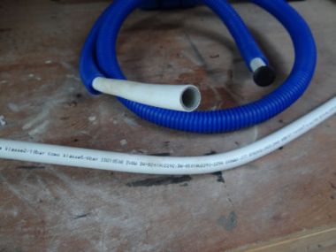

Ik wil een tijdelijke radiator op hangen in de badkamer.
aansluitingen zijn er al, maar er hangt niks.
waarom tijdelijk? volgend jaar zomer komt er een nieuwe badkamer.
nu heb ik een stuk leiding van henco, maar is deze wel geschikt hier voor.
de (buigzame) leiding is 17mm, maar de gangbare knelkoppelingen zijn 16mm.
de mantel kan er moeilijk af maar dan is hij wel 16mm.
is dit de normale manier van werken?

Opzich is die leiding wel geschikt, maar 17 lijkt me stug.
18 mischien? of toch gewoon 16?

17mm buis bestaat zeker. Je kunt het beste kijken of je een koppeling kunt vinden van 17mm naar 1/2" draad. Je kunt dan alle kanten op.
De alupex buizen zoals genoemde Henco zijn er in 16 en 18. 17mm bestaat bij mijn weten daar niet in.

Bij nog eens kijken is hij toch 16mm.
maar hij moet aangesloten worden op een 15mm leiding.
hoe doen we dit?
zijn hier verlopen voor?
ik neem aan dat de witte mantel van henco leidingen niet verwijderd moet worden bij gebruik van een knel setje?

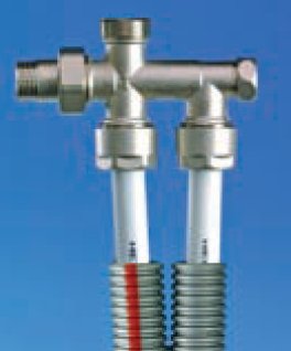

Techno tim
Zo sluit je deze aan.

Bestel een zogenaamde NL Koppeling.
art. code leveransier knelverloop 1615 messing.
deze pas in de kunststofbuis en kun je op een knelsok monteren.
