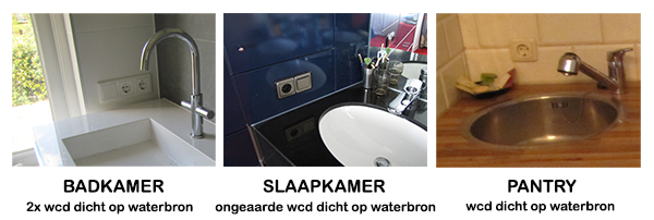

Hallo, ik heb een vraag over de welbekende IP-zones (NEN1010) voor badkamers. Ik kan niet vinden of dergelijke zones ook van toepassing zijn op andere ruimten dan badkamers. Ik denk zelf van niet want dan moet menig keuken worden afgekeurd. Maar hoe zit het met wastafels in slaapkamers? Dikwijls zie ik hier het stopcontact (soms ongeaard) vlakbij de kraan zitten. Is dit toegestaan of moet dit afgekeurd worden, en zo ja waarom (wet/norm)? Bij badkamers moet 60cm tussen kraan en wcd zitten, hoe zit dat bij slaapkamers? Bedankt!

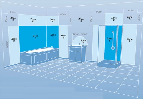

Op al die IP-zone-tekeningetjes die op internet zwerven te zien wel, ik bezit echter de betreffende NEN-norm niet dus weet niet wat anno nu voorgeschreven wordt. Op elke site staat weer wat anders :-|
De Nen heeft het alleen over de douchekop/douchebak/bad als maatvoering, nergens word gerekend met afstanden van/tot een wastafel opstelling.
Ik heb hier ooit eens alle plaatjes gepost mbt zone indelingen in badkamers.

Geconcludeerd kan dus worden dat onderstaande situaties toegestaan zijn?
Nr1 word gesproken over een badkamer, om het correcte antwoord te kunnen geven moet ik eerst weten in welke zone de wastafel staat.
Maar ik zie in de foto's zelf geen direct probleem.
Volgens mij is dat plaatje fantasie van de tekenaar.
De zones zijn nl 2.60m hoog.
Een zone loopt van vloer tot 2.60m daarboven is geen zone meer.
In de NEN word niet gesproken over de wastafel.
Simpel:
Douchebak/bad zelf = zone 0
Direct boven douchebak/bad= zone 1
60 cm om zone 1 ligt zone 2
Zone 3 bestaat niet meer.
Ongeaarde wandcontactdozen zijn gewoon toegestaan. In oudere woningen is alleen aarding aanwezig in keuken douche berging/garage. De rest van de woning is ongeaard. Als dit zo mocht ten tijde van de aanleg is het nu nog steeds toegestaan. Op een gegeven moment mochten er in de nieuwbouw uitsluitend nog geaarde wandcontactdozen toegepast worden, in deze woningen mogen deze wandcontactdozen niet meer toegepast worden.

Headhunter volgens mij heb je er aardig wat verstand van. Wat vind jij nou van wandcontactdozen in keukens die zo laag op het aanrechtblad geplaatst zijn dat het water er bijna inloopt? Dat zie je welleens in studentenhuizen en zo.
In keukens geldt geen IP-zonering en volgens mij hoeven de wcd's daar dus alleen maar randaarde te hebben die naar 30mA gaat. Dus dat mag ook allemaal zomaar..?
