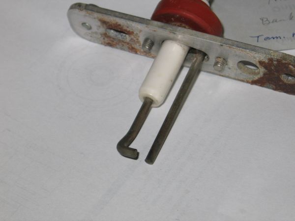

Mijn Radson ketel is bijna 2 jaar geleden voorzien van een nieuwe electronische besturingsunit.
Oorspronkelijk zat er een Honeywell MCBA1113 Radson op, en die is door de installateur vervangen door een
SIT Control unit, type Furimat400
Tot heden heeft dat perfect gefunctionneerd, maar deze week is hij 2 maal in storing gevallen, code [#2 knippert]: "geen ionisatie waarneming".
Wat betekent dat, wat kan ik er tegen doen/hoe verhelp ik dat?

Garantie vragen beantwoorden we niet maar normaliter zit er 2 jaar garantie op een automaat. Voorop gesteld dat je in overeenstemming een nieuwe en geen 2e hands hebt gekocht.
Maar loop nou eens niet zo hard van stapel
Haal stekker uit stopcontact
Demonteer de ontstekings elektrode
Maak die schoon ( koperborsteltje of stukje schuur papier)
Monteer dat weer
En dan de stekker er weer in.
Probeer dat nou maar eens eerst.
Lijkt mij sterk dat die electronica weer defect is!

Ik heb de ontsteking er af gehaald, maar was nauwelijks vervuild; zie foto; natuurlijk netjes opgepoetst en weer terug geplaatst; ook de massadraad is in orde.
Nu maar afwachten of de storing zich weer voordoet.
Had er niet bijgezet, dat in beide gevallen van storing het resetten de oplossing was; alleen kwam de storing na een dag of 4 weer terug.

Zo te zien denk ik dat deze ketel wel een nieuwe pen verdiend heeft
Woonboerderij
Hoezo dat????
electrode afstand te groot?
De beide electroden zijn niet ingebrand, van beiden is het uiteinde zuiver haaks en helemaal vlak.
Dat is een criterium bij auto bougies, dus ik neem aan dat dit ook voor deze ontsteker geldt.
Niet dan?
Wat zou de electrode afstand dan moeten zijn?

Hij is ingebrand op de kop. Vervang dat ding nou maar .

Als je goed kijkt zie je op de rechte zijde van de elektrode een zwarte rand.
Dat is ingebrand

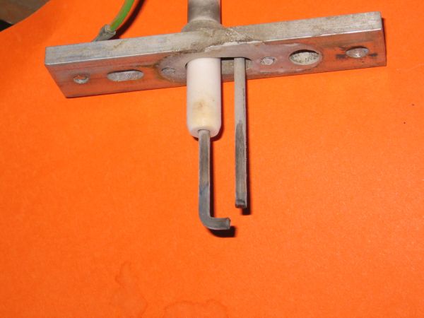

Ik heb een identieke, een paar jaar jongere ketel en daarvan heb ik de ontsteker gefotografeerd.
Is die wel goed, zo te zien?

Ziet er iig beter uit

Wat het oorspronkelijke probleem betreft: ik heb de onsteking destijds gestraald (glasparel) en die zelfde zit er nu nog steeds in (bijna 2 jaar later), en de brander is nooit meer in storing gevallen.
De eerste foto was misschien wat misleidend, want de pen was absoluut niet ingebrand, en de electrode volkomen cilindrisch en vlak aan het uiteinde.
