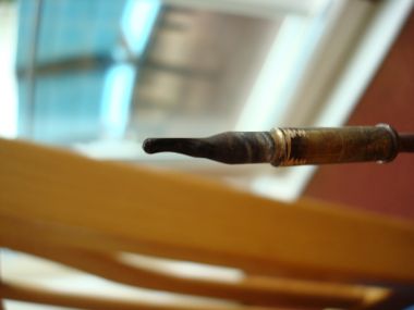

Vandaag ketel uitgevallen , de aansteekbrander ontsteekt prima maar na loslaten knop valt de brander weer uit .
ik verdenk de ionisatievoeler en wil dus een nieuwe plaatsen.
is het zo dat ik de invoergasleiding van het gasblok en de twee vleugelmoertjes los moet maken om goed bij de voeler te kunnen ?
Eventueel andere ideeën graag commentaar
bvd dank

Mogelijk is de waakvlambrander niet goed afgesteld (vlam te klein)
Dit kan ook door vervuiling komen schoonmaken is dan het advies.
Ook het thermokoppel kan defect zijn deze kan u vervangen, maar ook de maximaal thermostaat kan een onderbreking vertonen of slecht contact maken.
Ook de spoel in de gasklep kan defect zijn en dan gaat de waakvlam wel branden maar de veiligheid werkt dan niet waardoor de knop weer terugspringt.
Er zijn dus best wel wat mogelijkheden, als u een universeel meter heeftmet milivolt meet mgelijkheid, kan u de spanning meten die het thermokoppel opwekt op de massa en de draden van de maximaal thermostaat, dat wijst dan wel in een richting.
De gemeten spanining moet boven de 4 milivolt liggen anders werkt het niet, de normale spanning bij een goed werkende waakvlam varieert tussen de 8 en 16 milivolt.
Vr Gr en succes ermee

Ik meet met de aansteekbrander bij tussen .7 en .3 mvolt , dus het is wel duidelijk denk ik hartelijk bedankt[/quote]
bij deze wel duidelijk , verpieterd dus

Die is duidelijk defect, vervangen door een nieuwe is de enige oplossing.
waakvlam te groot kan een mogelijkheid zijn, leeftijd speelt ook een grote rol.
als de waakvlam 5 jaar op exact hetzelfde punt brand dan kan dit het gevolg zijn

Klopt leeftijd ongeveer 6 jaar bij deze hartelijk dank , morgen dus op jacht

TIP, koop wel een origineel onderdeel, geen universeel thermokoppel.
