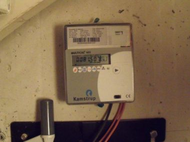

De aanvoer is veel te hoog. Die hoort onder de 50 graden te blijven.
zowel de thermostaatknop als de beveiliging werkt zo te zien ook niet.
Of hebben deze temperatuur betrekking op de aanvoer en retour voor je vloerverdeler? Dan kan het wel. Het gaat om het water wat in en uit je vloer gaat, die zijn van belang.

Boven de unit stadsverwarming hang dit ding daar heb ik ook de waardes uit

Er is nog wel een andere meter op de vloerverwarming. Die kan ik met de thermostaat knop op de vloerverwarming stellen. Deze meter gaat nu tot 45 graden dat is toch ook de max. Aanvoer temperatuur. Die meter van het plaatje heeft wel een aanvoer en retour temperatuur. Maar deze heeft dus niks met de vloerverwarming te maken.
Gr

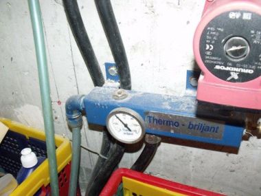

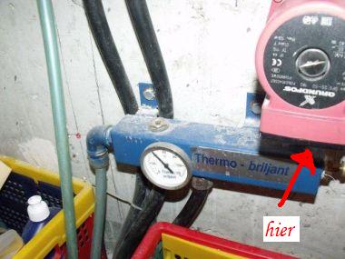

Het klopt dat je daar retourwater temp kan aflezen.

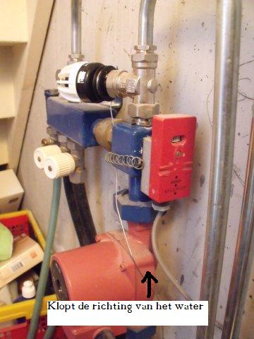

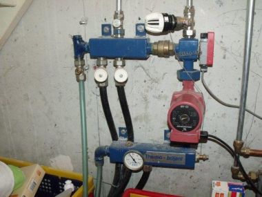

maak als je wilt een foto van de pomp.
het kastje aan de rode pomp.
en van de meter op het verdeelblok.

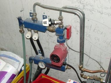

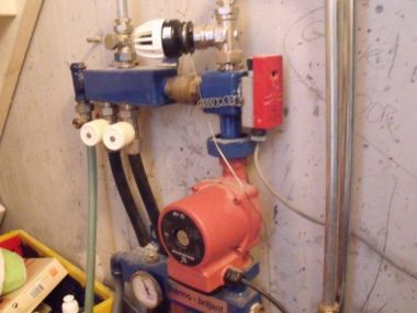

Hoi

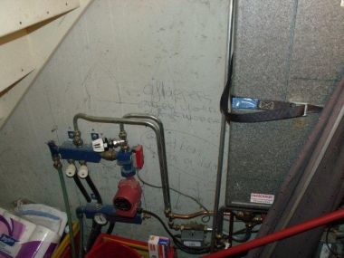

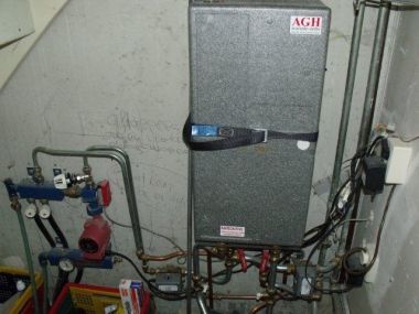

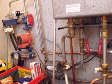

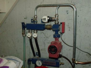

Hier heb ik de foto`s Nu krijg je ook een beeld van de totale opstelling.
Wat ik nog niet had verteld er zijn twee thermostaten een is er nog in de gang die is voor de boven verdieping waar gewoon radiatoren hangen. Vandaar ook twee magneet kleppen op de stadsverwarming unit

En komt het water niet van de andere kan af vanaf de thermostaat knop

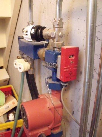

Ik zal het wel mis hebben maar ik vind het vreemd en wilde 100% zekerheid. Ik vond die pijl op de foto net niet duidelijk genoeg. :wink:
Ik stuur een foto bewerkt terug.

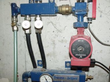

Bij de rode pijl zit een knopje aan de pomp.
Deze heeft twee of drie standen,.
Als hij op 1 staat zet hem dan eens op 2
je versneld het stromen van het water.
Heb het even goed bekeken op de foto,s maar ik kan niet zien als de pomp extern woord aangestuurd.
Zo als ik op de foto,s zie zit de ze gewoon in de WCD.
