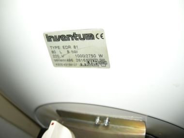

Inventum boiler edr 81 word niet meer warm
De boiler werkt al enige tijd prima maar nu ineens wil hij niet meer opwarmen. Als ik hem met de linker knop op bijv. 60 min zet gaat ie wel lopen tikken en brand het lampje.

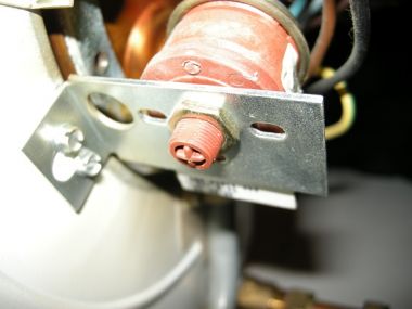

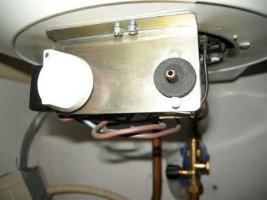

Nu weet ik, er zit een klein rood knopje (met kleine inham) achter het witte kastje. Maar krijg dit met geen mogelijkheid ingedrukt.

Je bedoelt deze:
Maar krijg die knop dus niet ingedrukt...weet niet of het anders moet.
Zet wel EERST even de spanning er van af.
Ja dat is hem, maar die is dus niet uit geklikt.

Dat knopje is van ,n oververhittings schakelaar en zit er nog keurig in
niks mis mee dus.

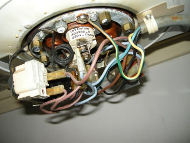

Ik zou de verwarmings elementen doormeten op weerstand .

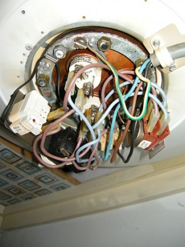

Kan ook zijn dat 1 element defect is.
Ik meen mij te herinneren dat de dag(klok) 2 elementen van in totaal 2000w inschakeld en dat de nacht opwarmt met 1 element.

Nacht 2 elementen want dan zit je op nacht stroom
Dat zou je zeggen, maar de dagstand gebruik je normaal alleen in noodgevallen en dan wil je snel warmwater.
's nachts kan het wat rustiger aan, je hebt bijna 8 uur de tijd.
Dus even kijken of iemand die 2 elementen kan doormeten en even checken hoe het met die nachtnetschakelaar zit.
