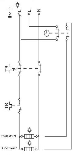

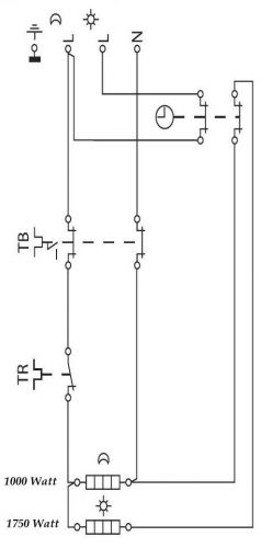

Ik heb de aansluiting van mijn Inventum EDR81 gewijzigd omdat ik geen nachtstroom heb.
Kan iemand kijken of dit goed is en geen kwaad kan ?
Ik heb de 0 van de klok van het dagelement verwijderd en die direct aangesloten op de 0 van het andere element.
Op de nachtstroom aansluiting heb ik nu de fase aangesloten.
Conclusie is nu dat zodra de boiler gaat opwarmen beiden elementen in komen. Dit is nodig omdat hij anders de warmwater vraag niet kan leveren of ik moet een brug maken tussen dag- en nachtstroom aansluiting en elke keer de klok gebruiken.
Dit is het orginele schema :
En dit is het gewijzigde schema :

Ja dit is goed maar laat geen losse draden zitten!

Ik haal altijd de losse draden weg dus nu ook. Op tekening lijkt het misschien niet zo maar dat was gewoon een aanpassing op de tekening. Sorrie voor dat misverstand.
Ik begon te twijfelen aan mijzelf want ik wist het eigenlijk wel dat het goed moest zijn maar de fase draad tussen de TB thermostaat en het element werd erg heet. Ik bedoel echt heet want ik kon hem niet vasthouden zo heet al bleef de 16A zekering er wel in.
Ik heb de aansluiting weer nagekeken maar kon geen foute aansluiting vinden maar de plastic covers die over de steekschuifjes zitten hadden brandplekjes en waren hard geworden.
Alle draden heb ik er toen af gehaald, de aangetaste plastic covers af gehaald, schuifjes bekeken maar zag niets fouts dus alle draden er weer opgedaan.
Nu heb ik het weer gevoeld en de draden worden niet meer heet wel lichtelijk warm maar dat is logisch want er gaat toch 2750W door heen.
Wel zag ik nu dat er 1 poot van de TR thermostaat los zit, die kan ik heen en weer bewegen en de andere niet.
Ik denk dat ik die voor de zekerheid moet vervangen want het lijkt me niet normaal.
