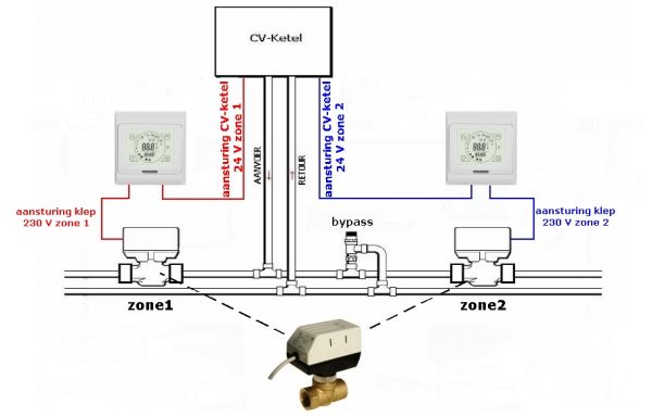

Als Zone 2 warmtevraag heeft wordt zowel zone 1( geen afsluiter aanwezig) als zone 2 (afsluiter open) verwarmd.
wanneer zone 2 geen warmtevraag heeft (afsluiter dicht), dan wordt thermostaat van zone 1 actief en die schakelt dan ketel in en uit op basis van warmtevraag uit die zone .
investeer liever in een echte zone regeling . is mijn advies
:mrgreen:

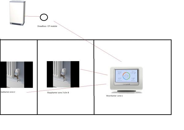

Wat adviseer jij dan bij een intergas ketel van zoneregeling en kan je eventueel een schema maken, rekening houdend met mijn installatie zoals je kan zien op de foto's.
Mobel
  • #23
Je kan het zo mooi en en duur maken als je maar wil , persoonlijk zou ik voor zo'n optie kiezen:
maar er zijn een tiental andere mogelijkheden en opties te bedenken
Christof83
  • #24
Hoeveel kost dan ongeveer jou persoonlijke keuze aan materiaal en van welk merk is dat dan?
