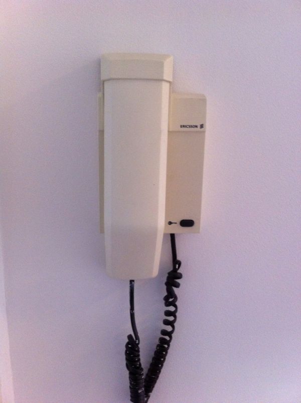

Weet iemand welk type intercom apparaat van ericsson dit is
en zou het mogelijk zijn om hiervan een handleiding te verkrijgen?
Bedankt voor de reactie
Is er een manier om het geluid te regelen en om hem uit te zetten? Ook was ik benieuwd naar de layout van de aansluitingen. Als hij ooit vervangen moet worden dan weet je wat. Vandaar dat ik informeerde naar een handleiding.
Geluid is niet regelbaar.
Het is een klassiek 4+1 systeem
1 draad microfoon
1 draad luidspreker
1 draad massa
1 draad deuropenen
1 draad bel( zou je een schakelaar op kunnen zetten)
Daar zijn diverse vervangers voor te krijgen, ik meet altijd even uit waar welke draad hoort op het nieuwe ding.
Bij de meeste universele vervangers zit een kruislijst waar staat welke aansluiting waar moet.
Gelukkig dat hij te vervangen is want ik had gelezen dat dat bij sommige merken niet mogelijk is. Ik had intussen wel info dat vervanging door een SIEDLE HTA 811-0 W wellicht mogelijk is. Ik weet er zelf verder niets van maar las elders ook al over een kruislijst (nooit eerder van gehoord). Krijg je die
er bij als je bijv. een SIEDLE HTA 811-0 W zou aanschaffen?
De siedle HTA 811 past niet die gaan janken.
Siedle toestellen passen alleen op siedle systemen.
Je moet een universeel toestel hebben
Golmar T510 R bv.
Op de verpakking staat een uitwissel of kruislijst.
Deze toestellen kan je de microfoon en luidspreker op afstellen zodat het bestaande systeem blijft functioneren.

Bedankt voor de tip. Die wordt het dan zeker niet. Kan je ook een merk/type doorgeven die zeker wel gaat werken of mag dat bij dit forum niet (zou soort reclame kunnen zijn).
Ik heb een online shop gevonden die een Golmar T510R heeft.
Omdat hij hem in voorraad heeft en ik uit de handleiding niet kan afleiden dat het geluid harder of zachter is te zetten heb ik hem dat nog eens gevraagd. Volgens hem kan dat niet.
Als dat inderdaad zo zou zijn, is er dan nog een ander alternatief?
