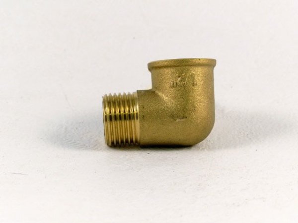

Bij het vervangen van een douche naar een integrale douchecabine wil ik de 1/2 aansluiting van de nieuwe douche met een flexibel verbinden met aansluiting van de oude douchekraan (1/2 montageplaat).
Om ruimte te besparen en de flexibel niet te forceren dacht ik er aan om een boch van 90 te monteren op de montageplaat en daar dan de flexibel op aan te sluiten. De douchecabine staat namelijk met een wand bijna tegen de plaats waar de oude douchekraan stond.
Is dit een goede oplossing of opteren jullie om toch een Man/vrouw flexibel te kopen en deze direct op de montageplaat aan te sluiten? Of is het beter om shell kraantjes te steken en daar de flexibel op aan te sluiten?
Je kunt gewoon haakse bochten gebruiken.
Anders heb je grote kans dat de slangendans knikken, en zo de water toevoer afsluiten.

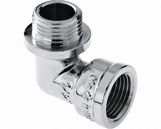

Klusser1954
Zijn er ook in nette messing verchroomd.
Daviddb
Ik ga uiteindelijk voor een bocht gaan. Dus best een gegalvaniseerde. Ik heb al vaker gehoord dat je best hetzelfde materiaal dan de leidingen gebruikt om oxidatie te voorkomen. Het zal uiteindelijk een M/V galva bocht worden met een M/V flex.[/quote]
Stalen fittingen zijn niet toegestaan in waterleidingen.
Je kunt gewoon een messing knie gebruiken van 1/2 duims binnen en buiten.
Die vallen toch weg achter de cabine.
