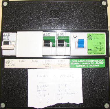

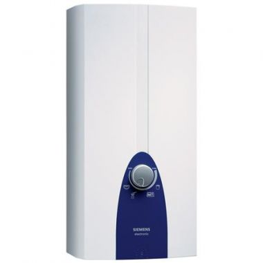

In mijn nieuwe woning wil ik graag een elektronische doorstroomverwarmer installeren. Op dit moment wordt nog een boiler(80liter) gebruikt voor het douchen en warmwater in de keuken
De elektronische doorstroomverwarmer die ik wil aanschaffen en installeren is de Siemens DE24400.Deze is geschikt voor 13,2 liter warm water per min. Ik heb volgens de technische gegevens: een 3P- 400 V, 35A aansluiting, 3-fasen groep nodig. De draden naar de doorstroomverwarmer moeten minimaal 6mm2 zijn. Om te voorkomen dat ik een zwaardere netaansluiting moet nemen kan een prioriteits-schakeling worden toegepast.

Kan iemand me vertellen of ik een nieuwe meterkast(groepenkast) nodig heb. IK heb begrepen dat ik krachtstroom nodig heb voor de doorstrommverwarmer te kunnen installeren. Waar moet ik het eerst mee beginnen. Eerst een nieuwe groepenkast inbouwen ?
Hieronder een foto van de huidige meterkast
Hierbij een foto van de elektronische doorstroomverwarmer

Je zal idd je groepenkast moeten vervangen voor een 3 fasentype, vervolgens 3 fasen aanvragen bij je netbeheerder pas dan kan je als je 3 x35A aanvraagt zo'n ding gebruiken.
Sxnder
Als dergelijke toestellen al toegelaten zijn in NL, komt er toch wat meer bij kijken, denk ik. Dit type gebruikt 24kW, wat neer komt op 35A per fase. Je hebt dus een 3x35A krachtgroep nodig die idd met 6mmq bedraad is. Om een selektieve installatie te houden zouden de hoofdzekeringen dan 3x63A moeten zijn. Je vastrecht komt dan in een andere tariefgroep (klein zakelijk) waarbij ook nog eens een post voor geconctracteerd vermogen in rekening wordt gebracht. Het vastrecht zal dus aanzienlijk duurder worden. Uiteraard moet de hele groepenkast worden vervangen door een type dat deze hoge stromen aankan. Denk aan hoofdschakelaar 63A, aardlekschakelaars 63A, bekabeling 10mmq enz. Die prioriteitsschakeling doet daar weinig aan af denk ik.

Deze doorstroom boiler gebruikt idd veel stroom ik korte tijd, 24000 Watt om precies te zijn. Een boiler verbruikt bijv 3000 Watt maar heeft langer nodig om het water te verwarmen. Om dezelfde hoeveelheid water te verwarmen zullen ze idd evenveel kilowatt uur (kWh) gebruiken. Uw installtie moet dus welliswaar kort maar wel een meer dan gemiddeld hoog vermogen kunnen leveren. Hiervoor worden extra kosten in rekening gebracht omdat bijv toevoerkabels eventueel dikker moeten worden uitgevoerd.
Kracht stroom wordt meestal tegen een standaard tarief geleverd tot 3x25A. Hierop kun je een gemiddelde kookplaat (6000 watt) prima aansluiten. Deze doorstroom boiler gebruikt hier dus het 4 voudige van. Tevens moet u aan een aantal voorschriften voldoen (anders dan in België of Duitsland) waardoor u een 3x63A aansluiting nodig zou hebben. Hier hangt gewoon een hoger kostenplaatje aan wat betreft het vastrecht (gecontracteerd vermogen).

Je meterkast zal moeten worden aangepast op 3x63A want dat kan niet met de bestaande kast, de bedrading inwendig is te dun.
Verder mist er een hoofdschakelaar en dienen groepen voor algemeen gebruik over 2 Aardlekschakelaars verdeeld te zijn.
