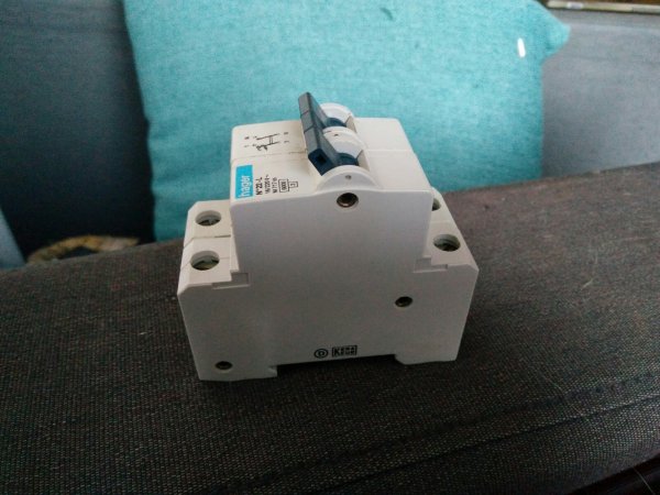

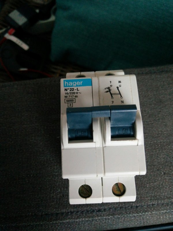

Mijn vraag gaat over het aansluit type installatie automaat.

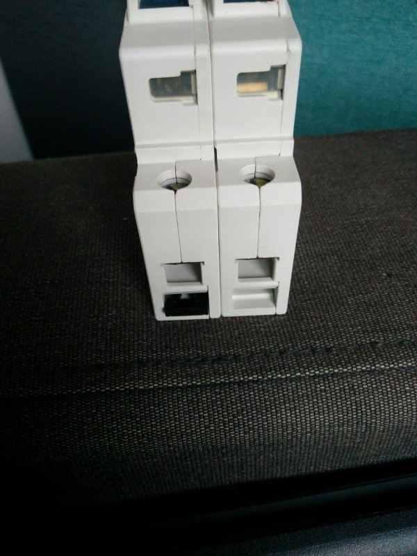

Mijn groepenkast bezit hager automaten. Nu zoek ik een nieuwe automaat zoals op de foto of vergelijkbaar. Nu tref ik vaak een automaat aan waar de aansluiting onderop versprongen liggen ten opzichte van elkaar. Dus de huidige doorverbinder past niet. Omdat de hager automaten die er nu in zitten allemaal de aansluiting onderop in 1 lijn hebben liggen. Of is het ook toegestaan een nieuwe automaat met draad door te verbinden. Dat je dan een draad bij de automaat er naast onderin steekt waar een door verbind strip al in zit? Ik zoek een b-karakteristiek 16A automaat, die past op de huidige doorverbind rail. Waar moet ik dan opletten als ik die online wil aanschaffen.
Bedankt voor de hulp alvast
groetjes raimond
Iedere automaat van 2 modules breed zou moeten passen. Ik weet niet of die nog leverbaar zijn. Trend zijn smalle automaten.
Je kunt eventueel kijken op Marktplaats of anders de kamrail inkorten en de nieuwe automaat aansluiten met draad.
