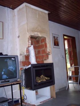

Bij de installatie van een nieuwe gas-inzethaard gebruikte men het bestaande rookkanaal van betonnen elementen (en afgebroken tot op 1,80 m. van de vloer) om een flexibele schoorsteenvoering Inox RVS van 10 cm door te voeren in de volledige schouw.
Moet dit resterende deel v.d. schouw gestut worden?
Kan langsheen de resten van de oude schouw een nieuwe schouwmantel in gipsbetonblokken opgetrokken worden, zonder kans op barsten?
Vanaf de wanden van het bestaande rookkanaal dwarrelen voortdurend roetdeeltjes naar beneden.
Waarmee kan dit tegengegaan worden?
Volgens de installateur mag het niet worden afgedicht, met het oog op condens en daarbijbehorende roestvorming.
Die vrijgekomen roetdeeltjes kunnen toch in de woonkamer terecht komen.
