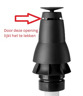

Ik heb vandaag tussen de buien door een rookgas afvoer (dubbelwandig), skyline 3000 HR, geplaatst. (Lokatie op dak: een loodslab ter plaatste van de derde dakpan van onder af gemeten. Dakhelling is ca 50 graden)
Bij hevige regenval komt er regenwater door de binnenste afvoerbuis. De CV is nog niet aangesloten maar het lijkt me niet toelaatbaar als er lekwater in de cv komt. Als ik vanaf onder door de buis heen kijk, lijkt het wel of de regen tegen de pannen aanspattert en dan de buis in, maar dat vind ik wel vreemd.
Morgen ben ik van plan om weer naar boven te klimmen, om te kijken of het op een andere manier te verklaren is dat het inregend. Heeft iemand hier ervaring mee? Alvast bedankt.

Kan niet veel kwaad, een cv ketel zal ook door de schoorsteen condenseren. dus een beetje regenwater kan via dezelfde weg weglopen.

Beste Bouwdewijn, wat is een beetje? Mijnsinziens lijkt het gevoelsmatig veel water tov van condenswater. Er lag namelijk een klein plasje op de houten vloer. Ik heb er nu een emmer onder gezet. Het is helaas gestopt met regenen dus ik kan nu nog geen indicatie geven van de hoeveelheid.
Chathanky
Kijk eens goed naar het kapje van je skyline3000 en je ziet een trechtertje met in het midden een gaatje. :mrgreen:
Waar zou dat water dan vandaan komen? :wink:
Met wat wind zal er tussen het kapje en je rookgasopening ook wel wat druppels doorvallen. Dat kapje is zo gemaakt om ijspegels te voorkomen, in de winter natuurlijk.

Bedankt voor je reactie. Betekent dit dat dit normaal is en dat deze inregening geen corrosie of iets dergelijks kan veroorzaken in de CV-ketel?
In de emmer is vanacht circa 3mm water gevallen. Is dit een normale hoeveelheid na een nacht regen, en wordt dat dan door de cv weer afgevoerd?

Ik zou me er geen zorgen om maken.
regen en condens water, zal door de ketel worden afgevoerd, is normaal.

Regenwater is zachter dan condens wat je krijgt uit gasverbranding dus dat mag geen probleem geven.
Veel hr ketels zijn ook gemaakt van aluminium of rvs en dat roest niet zomaar.

Mee eens, als je de ketel aansluit zal het water ongemerkt verdwijnen via de condenswater afvoer van de warmtewisselaar. Niet iets om je druk over te maken. Pijp is er in twee soorten. Er zijn met en zonder gaatje in de trechter. Met gaatje zal inderdaad meer inregenen.

Is de scharnierkap wel goed geplaatst?
Mogelijk moet de kap een halve slag gedraaid.
Een instalateur heeft het bij ook geflikt om de kap verkeerd te plaatsen. Dit kan beschreven lekkage geven.

Nee Piet.
Niet zoals omschreven, dan loopt het langs de buitenste buis.
Hier wordt omschreven dat het door de binnenste buis komt, dat is je rookgas kanaal en dat komt inderdaad door het gaatje naar binnen
en kan absoluut geen kwaad bij een HR toestel.

Het lijkt niet door de trechter met gaatje te komen maar door de opening er net onder, zie afbeelding.

Waar die doorheen lekt, maakt niet uit. zal door de regen en de wind komen dat het daardoorheen gaat.
het komt door de dikwandige alu buis, en dat maakt niets uit, word afgevoerd door de cv ketel.
zolang het niet door de lucht aanzuigbuis komt, geen zorgen om maken.

Om je ook maar even gerust te stellen, net als de anderen:
Het kan geen kwaad!
