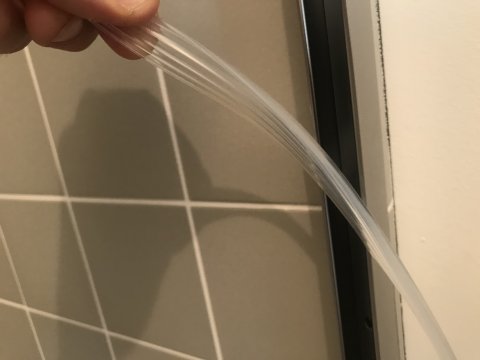

Vandaag mijn inloopdouche geleverd helaas zonder handleiding. Wordt de glasplaat doorgaans zonder bescherming op de douchebak gezet of wat zijn hiervoor de opties?
Normaal zit er bij een inloop douche geen douchebak.
Maar dan wordt de glazen wand gewoon op de vloer geplaatst en aan beide zijdes afgekit.
Als er een enkele glazen wand op een douchebak geplaatst wordt, dan word die ook op de douchebak vast gekit.
Bedankt, dan plaats ik het direct op de douchebak. Er is ook een pees bijgeleverd, die zal vermoedelijk na het plaatsen van de wand in het profiel moeten worden gedrukt. Maakt het nog uit of deze aan binnen of buitenzijde geplaatst wordt? En de dikke kant zal aan de voorzijde komen vermoed ik?
Die (pees) aan de buitenkant van het douche gedeelte plaatsen, en met de dunne kant eerst tussen glas en profiel er in drukken zo ver als het kan.
Daarna met een blokje hout en een hamer de pees gelijkmatig verder in het profiel tikken totdat die mooi aansluit op het profiel.
Top, gaat zeker lukken.
Dan nog een laatste vraag waar ik niet echt antwoord op kan vinden; dient de achterzijde van het u profiel voorzien te worden van een dun sliertje kit voordat deze geplaatst wordt? En is het gangbaar de zijkanten van het u profiel te kitten?
Alleen wat kit doen op de gaatjes in de muur waar hij vastgeschroefd wordt. Alleen de buitenzijde van het profiel afkitten.
Ook belangrijk is, dat je eerst de douchebak afkit voordat je het profiel van de glazen wand er op zet.
Anders loopt daar het water achter de douchebak en heb je lekkage.
