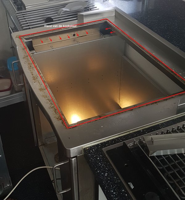

Hi,
Ik moet een gaskookplaat in een RVS behuizing plaatsen. Dit is niet de RVS behuizing van een vorige kookplaat.
Nu is de de nis veel groter dan de maten onder de kookplaat
EN doordat er een soort bak is, zijn de meegeleverde klemmen niet bruikbaar. Hierdoor kan de kookplaat, welenswaar lastig, maar nog steeds naar boven/beneden en links/rechts schuiven.
Doordat de rand van de kookplaat erg dun is, is grbruik van dubbelzijdige tape niet echt een oplossing, om dit te voorkomen.
Zat de denken om de bak te verkleinen door aan drie kanten hout te plaatsen, zodat deze als het ware klem ligt. Maar dat is een voor een niet pro een tijdrovend klusje
Bestaat er niet iets een tegenovergestelde lijmklem, dus iets dat je tussen twee voorwerpen kan inklemmen {met voetjes) en dat, dat regelbaar is. Zie het als een soort krik, maar dan veel kleiner en definitief. Heb al een uurtje geGooled, alleen vind het niet.
Zo dat je de bak, omderaan de kookplaat aan drie kanten eenvoudig kunnen klemmen met drie van die voetjes. Dat zal veel sneller gaan alles op maat gaan zagen.
Alvast heel erg bedankt.

Is de gaskookplaat wel geschikt om deze in een afgesloten bak te monteren?

Plaats eens wat foto's van het probleem. Het is dan een stuk beter advies geven.

De bak is niet helemaal gesloten. De hoeken zijn open, en hij is van RVS, dus goed warmte geleidend.

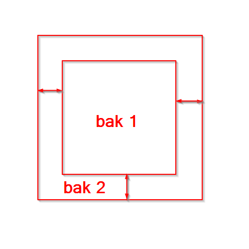

Wat ik eigenlijk wil is de oplossing van een bak in een bak.
Waarbij het niet mogelijk is in de bakken te boren of te frezen. Dus ik zoek een paar kleine 'autokrikken'/omgekeerde draadspanner die je er tussen kan klemmen +/- 18mm en 30 mm.
Had deze foto nog liggen, van voor het schoonmaken van de behuizing
