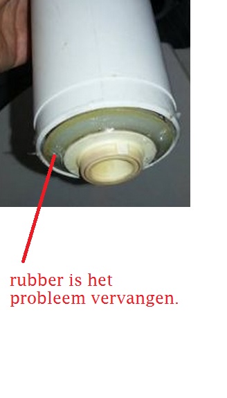

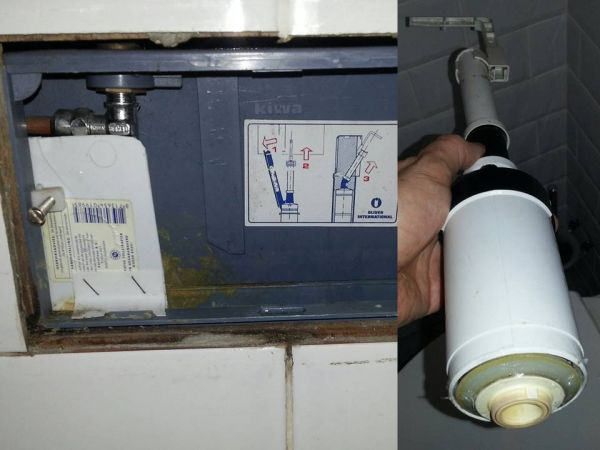

Onze inbouwspoelbak van het merk Oliver Int. (type onbekend) blijft maar doorlopen, ondanks dat ik alles al uitgebreid schoon gemaakt en recht gezet heb.
Als je doorspoeld blijft hij daarna doorlekken. Als je 'm hard naar beneden drukt stopt het vaak. Ten einde raad maar geprobeerd vet op de ring te smeren, maar dat helpt ook niet.
Op dit forum heb ik meerdere items gelezen met hetzelfde probleem, en een duidelijke oplossing zie ik er niet tussen.

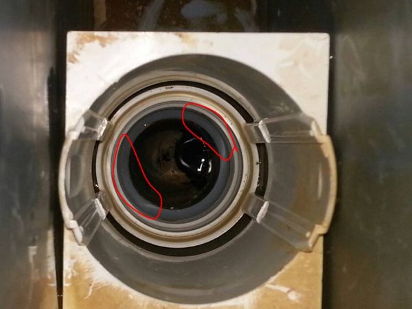

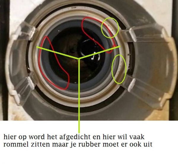

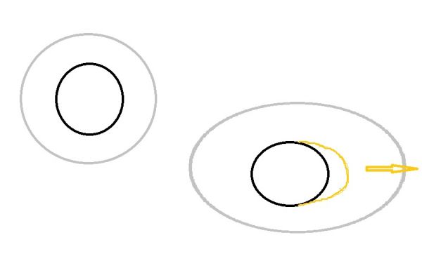

Uiteindelijk heb ik eens ingezoomd op een foto van de onderkant van de spoelbak. Als je goed kijkt lijkt de grijze ring vervormd. Dat verklaart ook waarom hij minder doorlekt als je er hard op drukt. Op een eerdere foto die ik gemaakt had zat er kalkaanslag in het rode gebiedje links. Dus misschien is het door schoonmaken alleen maar erger geworden.
Enig idee of de vervorming van de ring idd het euvel is? Wat zou ik er aan kunnen doen zonder de bak uit te bouwen? Kan die ring vervangen worden?
