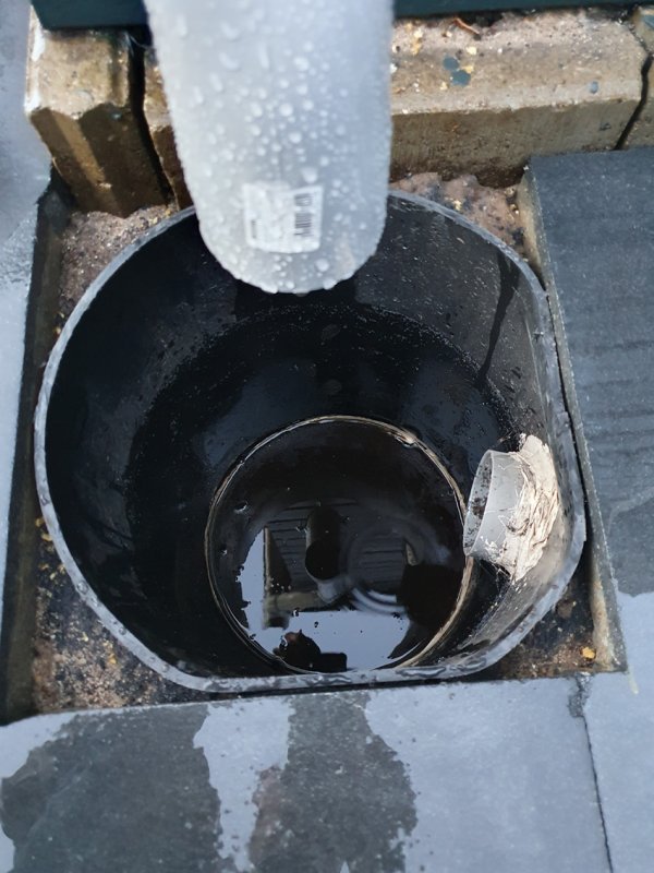

Ik mis een aanvoer met zandvang put.
Hoe het water er in komt ben ik nu aan het maken.

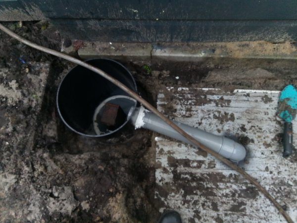

De buizen die ik over had wil ik doormidden zagen zodat ze ongeveer 60 cm lang zijn.
Dan aan de onderzijde een deksel er vast op lijmen.
En op ongeveer 30 cm van de onderzijde boor ik een gat van 70mm waar een sok voor een buis in vastgelijmd wordt.
Onder de regenpijp graaf ik dan zo'n buis in de grond en heb dan een zandvang van ongeveer 30 liter.
Voordeel is dat deze ook mooi ruim is zodat ik later evt. zand er ook makkelijk uit kan halen.

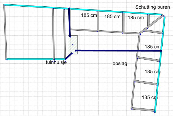

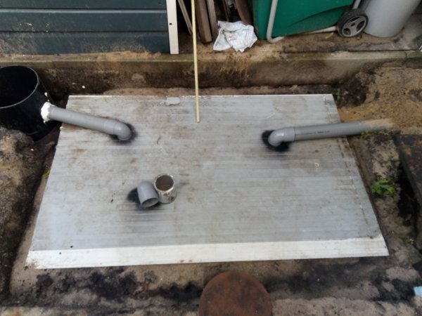

Om het water in de kratten te laten lopen graaf ik dus buizen (3 stuks omdat ik ook 3 verschillende goten heb) onder de tegels door die met afschot naar de kratten lopen, daar komt een bocht met stuk buis die door de isolatieplaten gaat (zitten ze ook een beetje stevig) en binnenin de kratten uitkomen.
Tenminste dat was mijn bedoeling om het zo te gaan maken.
Even een tekening gemaakt hoe het er uit komt te zien.
Lichtblauw zijn dus de 3 goten die er zijn en donkerblauw de afvoeren die gemaakt moeten worden.
De 1e 2 aansluitingen zijn gemaakt
Komende week hopelijk ook de 3e, dan het geheel ophogen en de tegels aanbrengen.
Dan komt het leuke want de zandvangputten die ik gemaakt heb zijn dus rond en dat zal ik uit de tegel moeten zien te halen zodat het mooi aansluit.
Aangezien er geen betaalbare oplossing is in de vorm van een kroonboor van 320mm dus een andere creatieve oplossing zien te bedenken om dat mooi rond te krijgen.
Dat is een sandwichpaneel van 20 cm dik en om roesten tegen te gaan wordt daar dakleer opgebrand voordat het zand er overheen gaat.

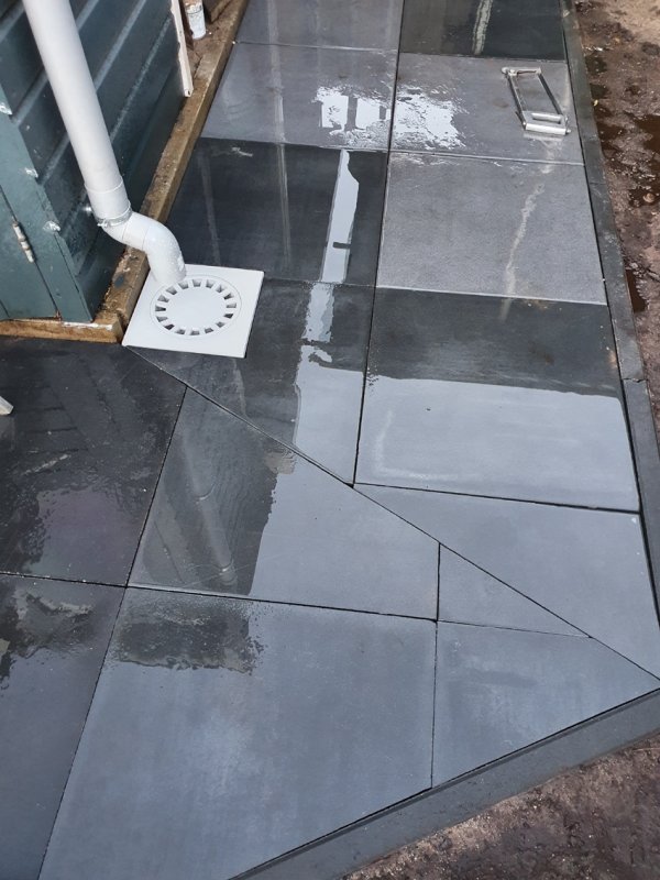

Het heeft er even voorgehouden maar vandaag toch eindelijk de laatste hand kunnen leggen aan de afwerking van de infiltratieput.
Nooit geweten dat tegels ook kunnen verkleuren maar zie hier wat er gebeurd als er 4 tegels al een jaar in de zon liggen en de rest opgestapeld onder het afdak hebben gestaan.
Wel een hele klus om alles de juiste kant op te laten lopen en toch vlak in de tegels te verwerken, dus de laatste dagen heel wat tegels pas gezaagd.

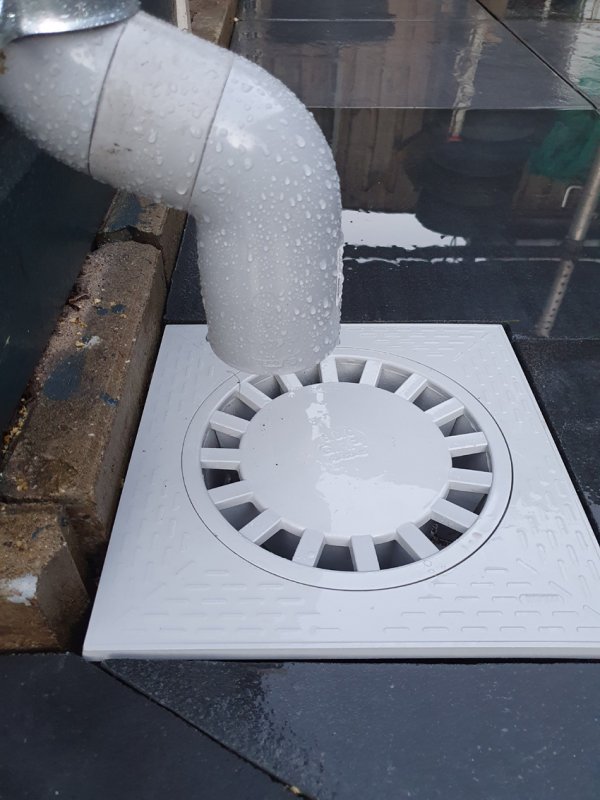

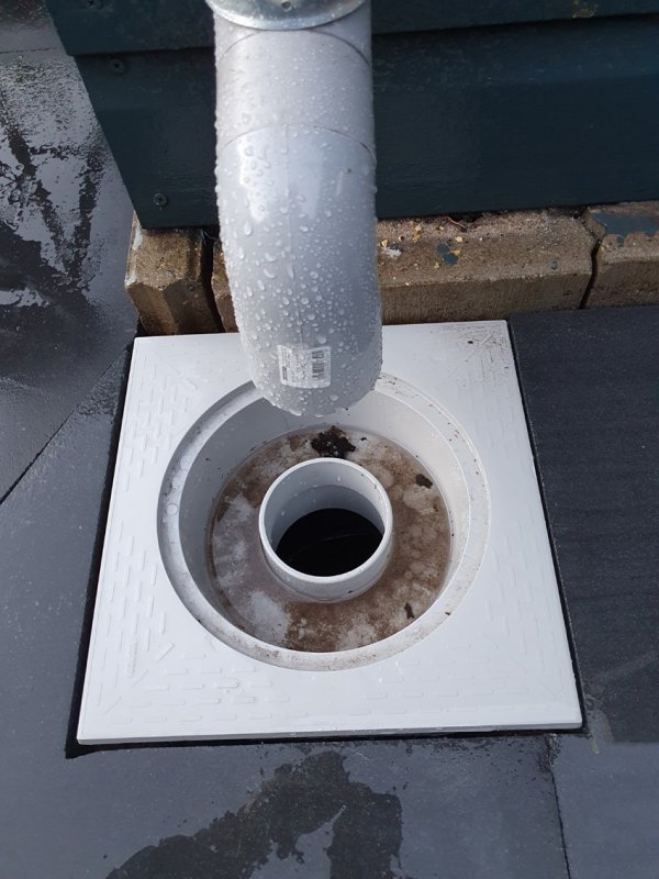

Om te voorkomen dat er zand in het krat komt heb ik deze 30 x 30cm putten kunnen vinden met een ingebouwde zandvang.
en heb zelf dan nog een 2e zandvang gemaakt voor het geval dat en om de aansluiting te kunnen maken met de buizen die onder de grond naar het infiltratiekrat lopen. Hier zie je ook dat ik de put die in de grond zit warm heb gestookt om hem zo net zo groot te krijgen als het afvoerputje.
Om te voorkomen dat het water bij harde regen toch de tuin in loopt, een uitloop aan de regenpijp gemaakt zodat het het water het putje in loopt.
