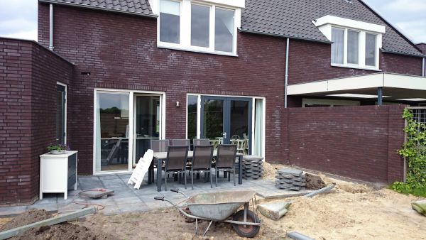

Ik wil een overkapping van ongeveer 32m2.
Nu heb ik nergens echt een aansluigin op de afvooer van mijn bestaande hemelwaterafvoer.
Zoals ik het zie heb ik een paaar opties:
optie 1:
zadelklem op mijn bestande hemelwaterafvoer. Ik houd dan maar 50mm afvoer over met zo een klem.
optie 2:
Een stuk uit bestaande pijp zagen. +/- 1meter? Hier een y splitsing op en daar op aansluiten. Dit is tenopzichte van optie 1 behoorlijk met meer werk. Veel meer graven (om de buis heen enz enz)
optie 3
een infiltratieput. Deze optie is behoorlijk abstract voor mij. Kan het water wel goed genoeg weg? Hoe groot moet zo een put zijn? Hoe voorkom ik verzakking?
Waar zouden jullie voor kiezen? En waarom? Ook is het kostenplaatje niet geheel onbelangrijk :)
Is het mogelijk een vergaarbak te plaatsen waar beide afvoeren in kunnen ?
Plaats anders even een foto.
Ferb.
He tegelgedeelte wordt overkapt. Rondom het huis ligt hma, daar wil ik de afvoer van de overkapping bij uit laten sluiten.

Die hebben het via optie 1. Dis eindigt heel dat water op een stukje van 50 mm doorsnee wat mij aan de krappe kant lijkt :-)
Voor mijn gevoel is optie 2 toch het beste/makkelijkste/goedkoopte. Mede omdat ik zo een put niet echt zie zitten :)
