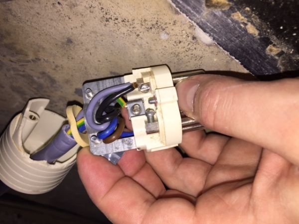

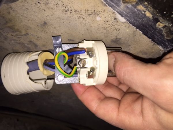

Maar nu: oude was met 5 draden (wel raar) aangesloten op 5-polige Perilex stekker.
Nieuwe heeft maar 4 draden.
Ik heb me al behoorlijk ingelezen op Klusidee, maar toch kom ik er niet uit :(
Vorige plaat was raar aangesloten:
Dus 2 x fase op 1 pool, 2 x nul op de andere + aarde. Lijkt mij vreemd.

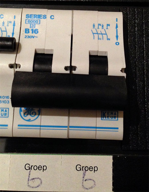

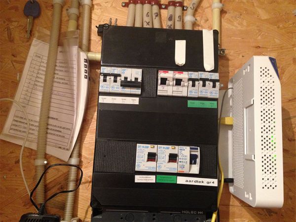

In de groepenkast is het een 2-fase schakelaar (2 x 16A):
