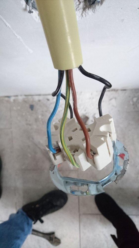

Kan ik de situatie zoals op deze foto van de perilex wcd laten zitten?
Of moet ik de 'ongebruikte' L3 draad los koppelen in de wcd?
L3 kan in de WCD gewoon aangesloten blijven.
Jouw foto's laten al precies zien hoe de stekker aangesloten moet worden, met blauw en grijs allebei op de nul. Maar gebruik inderdaad wel adereindhulzen!
Verder snap ik niet zo goed waar ik op de laatste foto naar kijk. Ik zie een losse leiding, een losse contactdoos, en een inbouwdoos in de muur. Hoort die contactdoos in die inbouwdoos? Waarom zit die leiding dan niet in de muur?
Wel eerst de contactdoos in de muur gezet en afgewerkt? Want nu past de stekker ook op de kop er in, en sloop je de kookplaat.
Uiteraard, dat was een oude foto. Zo weet ik hoe de wcd is aangesloten zonder dat ik weer die wcd moet losschroeven achter de kastjes.

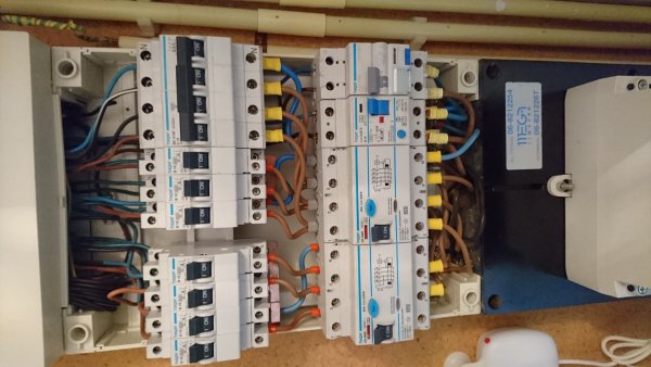

Maar toch werkt hij nog altijd niet. Is de situatie in de meterkast wel gewoon goed?
Wat een gedoe zeg. Ik ging ervanuit dat het een eitje was, van keramisch naar inductie :p
De meterkast ziet er prima uit, daar is niets mis.
De aansluiting in de kookplaat is ook goed, mits niet anders dan op de foto die je stuurde
De aansluiting in de stekker klopt ook, mits niet anders dan op de foto
Is de electricien misschien aan het proberen geweest, en heeft hij een fase en nul verwisseld? Dan is de plaat waarschijnlijk naar de bliksem.
Nog even voor de zekerheid, als je de stekker in het stopcontact doet moet de blauwe draad in het stopcontact, verbinding maken met de stekkerpen waar blauw + blauw/grijs op zit.
Die foto's van de stekker en kookplaat waren van de "huidige situatie", dus met de oude kookplaat denk ik?
Heb je ook foto's​ van de stekker en de aansluiting nu?
