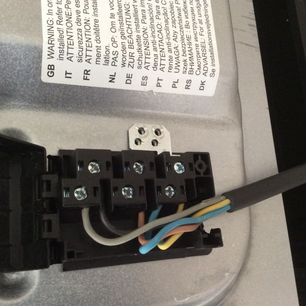

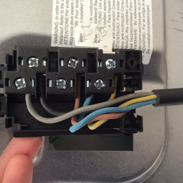

Beste mensen,
Ik heb een nieuwe inductie fornuis en ik heb dit aangesloten maar alleen de kookplaat doet het, de oven doet het niet.
Zo heb ik het aangesloten.
Ik heb de stopcontact open gemaakt links en rechtsbeneden zijn bruine kabels, links en rechtsboven zijn blauw en midden geelgroen. De stekker geeft aan dat linksboven L1 is linksbeneden L2 rechtsbeneden L3 rechtsboven een N en midden aarde.
Wat zou ik moeten doen, kan iemand mij aub helpen?
Toestel heeft 3 fase nodig , u heeft zo te lezen een standaard kookgroep van 2x 16 ampere.
U kunt uw toestel dus niet aansluiten volgens de voorschriften.
Buiten de voorschriften om kunt u 2 met 3 doorverbinden met het doorlusbeugeltje echter zal bij gebruik van de oven en één kant van de inductie de stroom groter worden dan 16 ampere en de zekering eruit gaan.
Geen enkele brandverzekering zal dit dekken mocht er meer gebeuren.
