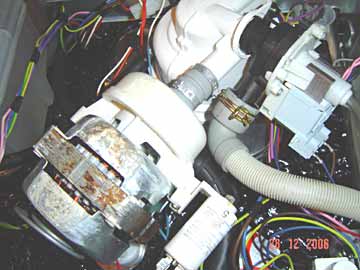

Onze vaatwasser heeft 4 jaar trouw dienst gedaan. Sinds gisteren gaat de centrale aardeschakelaar in het huis gelijk uit wanneer ik de vaatwasser aanzet.
Heb geprobeerd een stopcontact zonder aarde te gebruiken (een niet slimme actie, geef ik toe). Hij begon te werken. Maar over 10 minuten rook ik iets raars. De verwarmingelement in de vaatwasser was gloeiend heet (rood) geworden. Er was dus geen water maar de verwarmingelement ging niet uit. En wat plastic was hierdoor ook gesmolten
Heb vaatwasser al geopend en wat rondgekeken. De motorbehuizing was nat. Waarschijnlijk door contact met overbodige water in de bodem. Heb dit met een haardroger goed droog gemaakt en even getest. Was ok. Heb de vaatwasser terug geplaatst en waterleidingen aangesloten. Aangezet en gelijk ging de aardeschakelaar weer uit.
Kan iemand een tip geven wat ik kan controleren ?

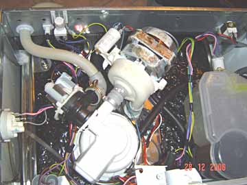

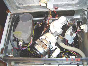

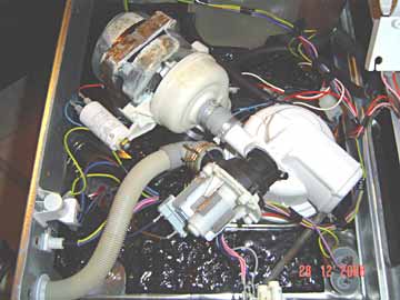

Ik heb de stekker andersom in gedaan en hij werkte. Na 5 minuten sprong de aardlekschakelaar er weer uit. Even gecontroleerd, en er was water op de bodem.
Ik kan alleen de lekkage niet vinden. Alles lijkt goed vast te zitten. En tijdens de werking kan ik niet bij om te kijken waar het water vandaan lekt.

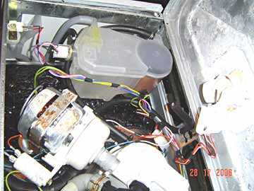

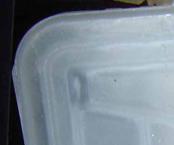

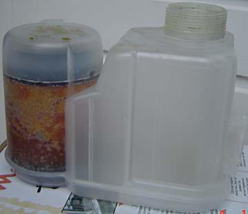

Ik zie dat de doorzichtige plastic bak vol is met water. Hoort het zo te zijn ?
Foto’s:
Foto 1
Foto 2
Foto 3
Foto 4
Foto 5
The headhunter
Ja dat is de harspot om het water te ontharden.

Ik heb vandaag de vaatwasser op bakstenen geplaatst en aangezet (om de lekkage te vinden). Over een paar minuten kwam er ca. 1 liter water vanuit de zwarte loze slang (ik dacht dat deze juist voor afvoer van overbodige water was). Dat gebeurde maar een keer.
Als ik de vaatwasser nu aanzet loopt die niet vol met water (na klein beetje water stopt het waterinvoer) Hierdoor draaien de sproeiers niet en het verwarmingselement wordt niet warm. Na een tijdje wordt water weer afgevoerd. Er is helemaal geen lekkage (ik zie i.i.g. niks).
Is de waterniveauregelaar stuk? Welke is deze op de foto?
Misschien is iets anders aan de hand? Iemand een tip?

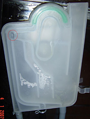

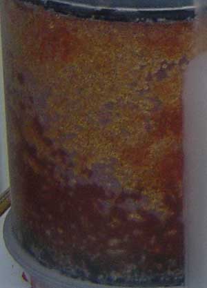

Kan iemand me vertelen of de harspot zo eruit moet zien. Hoort dat bruine stof daar te zijn ?
En heb nog een vraagje over het labyrint.
Ik zie daar binnen een zwart iets (rubber of vuil ?). Klopt dat ?
Hier zijn de images:
Foto 6
Foto 7
Foto 8
Foto 9
Het probleem met de vaatwasser is dat hij niet het nodige waterniveau haalt om met het programma te beginnen.

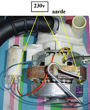

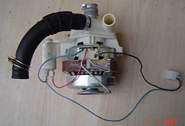

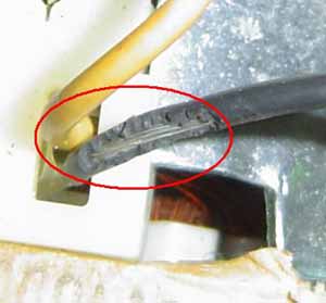

Ik heb de hoofdmotor eruit gehaald. De zwarte draad is beschadigd (vermoedelijk heeft deze contact gemaakt met de behuizing en hierdoor is er aardlek ontstaan). Ik denk dat dit ook de reden is dat de motor is stukgegaan. Maar weet niet zeker.
De motor heb ik apart getest. Hij doet het niet.
Zie ook images:
